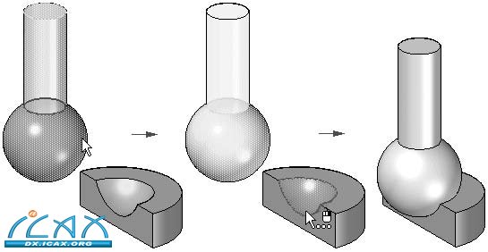

当装配件中的两个零件无法通过匹配和对齐关系正确定位时,可使用连接关系定位。连接关系将某个零件上一个关键点定位在另一个零件上的关键点、线或面上。例如,可采用连接关系将某个零件上的球面球心相对于另一个零件上的球面定位。

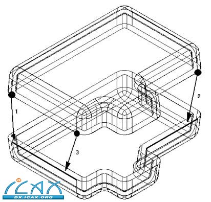

• 点到线:在下例中,两个零件的面之间应用了匹配关系。由于每个零件的侧面均具有脱模角,因此任何一个零件面都无法用于应用面对齐关系。您可在顶部零件上的关键点与底部零件上的直边之间应用三个连接关系。

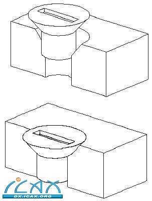

• 锥体到锥体:在下例中,紧固件上的锥体连接到平板上沉头孔上的锥体。在两个锥面之间添加连接关系时,代表各锥体的理论相交位置的关键点相连。也可在两个锥面的连接关系上应用偏置值。
