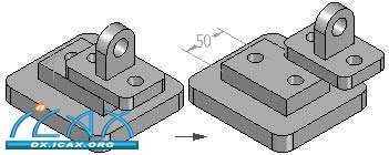

定义偏置值
某些关系可用于定义固定或者浮动的偏置,例如匹配和对齐关系。如需指定偏置类型,点击命令栏上两个偏置按钮之一。如果指定固定偏置,可输入一个尺寸值作为偏置距离。例如,如果为面对齐关系定义固定偏置类型,可编辑该值使零件不再共面。
浮动偏置适用于控制某个零件相对于另一个零件的方向,但无法定义固定的尺寸值。例如,可使用浮动偏置控制零件的旋转方向。如果使用Unlock Rotation(解锁旋转)选项在圆柱轴与另一个零件上的圆柱面(A)之间应用轴对齐关系,可使用带有浮动偏置(B)的面对齐关系控制轴的旋转方向。
如果试图对面对齐关系应用固定偏置类型,将显示一条消息,说明固定选项与另一个关系产生冲突。
