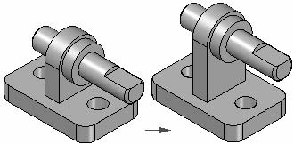

默认情况下,Solid Edge保持定位零件时使用的关系。
如果在放置零件时选择Parts Library(零件库)右键快捷菜单上的Maintain Relationships(保持关系)命令,应用的关系在修改零件后仍可控制零件的特性。例如:
• 如果在两个零件之间应用了面对齐关系,即使修改其中任何一个零件,它们仍会保持对齐。
• 如果在两个零件之间应用了轴对齐关系,即使修改其中任何一个零件,它们仍会保持轴向对齐。

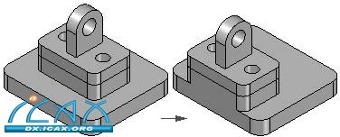

为了参照装配件中其􀀃􀀃他零件完全控制某个零件,必须结合使用装配关系。通常可采用多种方法正确定位零件。请选择能够最准确地捕捉设计意图的方法,因为这样您的装配件就更易于理解和编辑
定位零件时,记住该零件将来修改后的样子是非常有帮助的。尽管使用一组特定装配关系可正确地定位零件,但作出修改后它可能不是您预期的样子。
随着您不断积累在装配件中放置零件的经验,您可能会找到一种有效的方法,即通过微小的设计修改来观察零件在装配件中的反应。如果装配件出现意外结果,可删除这些关系,然后使用不同的方法应用关系。当您更为熟练时,就会比较容易看出哪组关系正确地定位零件,并在作出设计修改后得出您期望的结果。

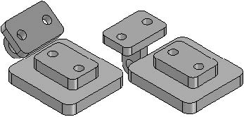

某个零件在装配件中完全定位后,将无法在装配件中的任意方向上运动。添加的第一个装配关系控制了某些零件运动,但零件仍可沿着X、Y或Z轴滑动或围绕这些轴旋转。
继续应用关系可进一步限制其他运动,直至零件完全定位。应用的关系类型和使用的选项决定了关系对零件运动的控制

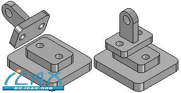

FlashFit(快速装配)
如前文所述,与传统的工作流程相比,FlashFit(快速装配)选项可减少使用贴合、面对齐和轴对齐关系定位零件时所需的步骤。由于许多零件都采用这些关系定位,所以FlashFit(快速装配)在大多数场合下都适用。
在使用FlashFit(快速装配)定位零件时,首先选择放置零件上的某个面或者边。然后选择目标零件上的某个面或者边,用Solid Edge的内置干涉逻辑根据目标零件元素确定最可能采用的关系。
例如,如果选择放置零件和目标零件上的某个平面,软件会假设用户需要建立配合或面对齐关系。在选择目标零件元素时,放置零件按照最接近的方案在装配件中定位。
• 如果选择的两个面更接近贴合方案,则应用面配合关系。
• 如果选择的两个面更接近面对齐方案,则应用面对齐关系。
可使用命令栏上的Flip(翻转)按钮可以选择备选解决方案。也可使用Tab键选择备选解决方案。
在使用FlashFit(快速装配)定位零件时,该零件为半透明状态,更方便与装配件中的其他零件区分。
如有可能,FlashFit(快速装配)在应用关系时会移动选择的第一个零件,第二个零件则保持固定。如果选择的第一个零件已被完全约束,则移动第二个零件。
此后可使用FlashFit(快速装配)定义附加关系,以在装配件中完全定位零件,或者选择另一个关系类型。
