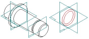

有时需要放置的零件上并不存在可用于应用装配关系的明显特征。例如,O形圈零件(A)上没有任何圆柱面或者平面可用于在轴的沟槽中正确定位。
为了将O形圈装上轴,O形圈零件和轴零件的正确位置上必须采用参考平面
在某些情况下,如果仔细参照默认的基本参考平面构造零件,可使用这些零件进行定位。在其他情况下,可在正确位置创建附加全局参考平面。
例如,可在构造O形圈零件时使其相对于基本参考平面对称定位。

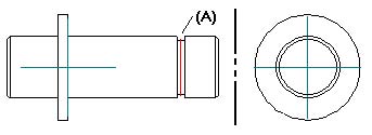

除了参照基本参考平面构造轴零件之外,还可添加通过轴上凹槽中心的平行全局参考平面(A)
此后可配合或者对齐对应的参考平面(A)、(B)、(C),在装配件中定位O形圈。

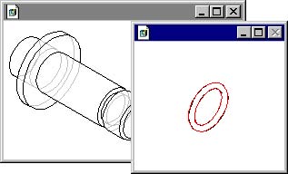

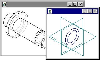

在放置零件时显示参考平面
在装配件中放置零件时,可使用View(视图)选项卡上的Construction Display(构造显示)按钮显示或者隐藏其参考平面。在点击Construction Display(构造显示)按钮时,可使用多种选项控制零件的参考平面、草图、构造曲面等等。
显示零件的参考平面之后,可选择某一平面定位零件。
如果正在放置子装配,可通过点击其中某个零件,然后点击Construction Display(构造显示)按钮,显示该零件的参考平面。
