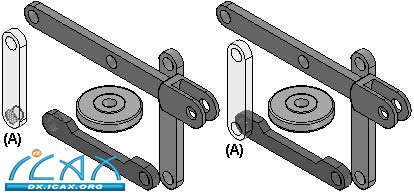

在装配件中定位零件。该命令可在装配件中定位单独的零件,也可完成多个零件的相互参照定位,无需按照顺序完全约束每一个零件。
这种工作流更方便定位一组相互关联的零件,例如在构造某个机构时。

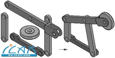

将一组零件拖放到某个装配件中之后,可使用Assemble(装配)命令在零件与目标零件之间应用关系。如需定位另一个零件,点击鼠标右键。
在使用Assemble(装配)命令定位一系列零件时,首先使用Parts Library(零件库)选项卡将一组零件拖放到装配件中。
如果是新的装配件,第一个零件自动固定。在将第二个零件拖放到装配件中时,显示Assemble(装配)命令栏,但您可继续向装配件拖放零件而不进行定位。
将一组零件拖放到装配件中之后,可使用Assemble(装配)命令定位零件。 点击Assemble(装配)命令时,显示Assemble(装配)命令栏。可使用FlashFit(快速装配)选项应用贴合、面对齐或轴对齐关系定,也可从全面的传统关系中选择。

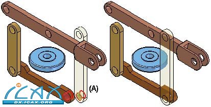

在两个零件之间应用关系之后,选择的第一个零件(A)仍保持选定状态,以便用户继续应用其他关系。
如需定位另一个零件,点击鼠标右键。此后可选择另一个零件(A)并应用所需的关系。
Assemble(装配)命令已与FlashFit(快速装配)定位选项紧密集成。点击Assemble(装配)命令时,FlashFit(快速装配)为默认选项。如需进一步了解FlashFit(快速装配),请参见主题"装配关系"。
