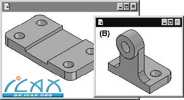

可使用Options(选项)对话框上的Assembly(装配)选项卡指定后续零件是暂时放在装配窗口中(A)中还是在单独的Place Part(放置零件)窗口(B)中。
如果设置Do Not Create a New Window During Place Part(放置零件期间不创建新窗口)选项,该零件将放置到装配窗口中的拖放位置。为了更方便定位,将零件拖放到方便选择所需定位元素的位置。如果通过在Parts Library(零件库)选项卡中双击该零件开始放置零件,则调整装配窗口的显示区,以便您看到新的零件。
如果不选择Do Not Create a New Window During Place Part(放置零件期间不创建新窗口)选项,则在单独的Place Part(放置零件)窗口中显示零件。如果活动窗口最大化,Place Part(放置零件)窗口也会最大化,这样便隐藏了装配窗口。因此,初学者不应使活动窗口最大化。层叠布置窗口,以便在装配件中添加零件和应用关系。

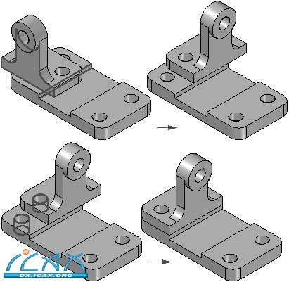

使用装配关系参照装配件中已经存在的零件定位新的零件。Assemble(装配)命令栏上的Relationships Types(关系类型)选项提供了丰富的装配关系,适合零件之间的相对定位。 除了传统的装配关系之外,FlashFit(快速装配)选项可减少使用贴合、面对齐或轴对齐关系定位时所需的步骤。在大多数情况下都推荐使用该选项。例如,您可使用FlashFit(快速装配)使放置零件上的面(A)与目标零件上的面(B)配合。
应用第一个装配关系之后,在装配件中重新定位新的零件。
在应用装配关系时,软件在装配件中定位和定向零件。
附加零件可参照装配件中的任何零件定位,甚至可参照装配件中的多个零件定位。此外,还可参照装配件草图定位零件。

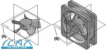

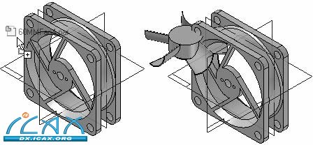

用户可随时使用Esc键中断放置过程。如果没有应用任何关系,将按照与零件文档中相同的相对位置在装配件中放置零件。换句话说,在将零件放置到装配件中时,零件文档中的基本参考平面(A)与装配中的基本参考平面(B)重合。
如果设置Do Not Create a New Window During Place Part(放置零件期间不创建新窗口)选项,该零件将放置到装配件文档中的拖放位置。
