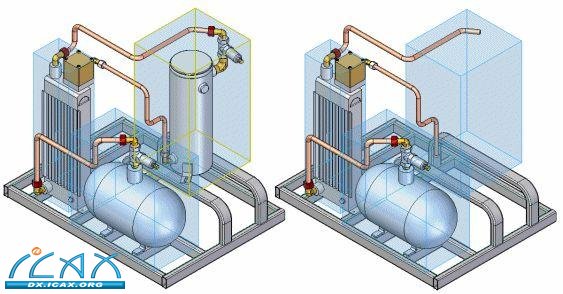

一旦隐藏了不需要使用的零件和子装配,还可使用Tools(工具)菜单上的Unload Hidden Parts(卸载隐藏零件)命令从物理内存中卸载这些零件和子装配。从内存中卸载隐藏零件可为其他操作释放内存,可加速Solid Edge装配环境中的功能。
这样您就能够操作包含大量子装配和更多独特组件的装配件。在某些情况下,从内存中卸载隐藏零件后,可以打开和编辑原本会超过计算机内存容量的装配文件。
如果隐藏并卸载部件中的所有零件,则PathFinder(路径查找器)中该组件的结构列表完全折叠。您可使用PathFinder(路径查找器)加号(+)、Expand(展开)和Expand All(全部展开)命令在PathFinder(路径查找器)中重新显示装配结构。

使用简化装配
在操作大型装配件时,可使用装配环境中Tools(工具)选项卡上的Simplify(简化)组命令创建和使用简化的装配图。
简化装配图只包含装配件中各零件的外壳面,这可大幅降低大型、嵌套装配件操作的内存需求。此后可指定在较高层次的装配件、图纸中以及打开装配件时使用简化图。 在操作包含简化部件的大型、嵌套装配件时,应尽可能关闭简化的部件。这可明显降低内存需求。
