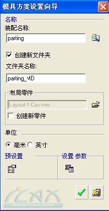

开始一个新的模具工程,选择模具工程图标,模具工程设置向导即被打开。
 装配名称下输入模具设计中主装配的名称。如在此处输入parting(如上图),确认后进入模具设计环境下的特征树则会显示如下:

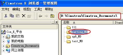

装配名称右边的浏览文件夹图标是用来定义放置此模具工程设计文件的位置。如下图,在激活的CimatronE浏览器中选择Cimatron_Documents文件夹,则此模具工程的所有结果文件将会保存在D:\Cimatron\Cimatron_Documents目录下。
创建新文件夹复选框是让设计者确定是否需要为此模具工程在上述保存目录下创建一个文件夹保存结果文件。不勾选,则文件夹名称项为灰色,不能被编辑,则模具工程所有结果文件都会保存到上述的Cimatron_Documents文件夹下;如果勾选,则文件夹名称项被激活,并显示默认文件夹名称为parting_MD,则会在上述Cimatron_Documents文件夹下自动创建名为parting_MD的文件夹保存模具工程的所有结果文件。

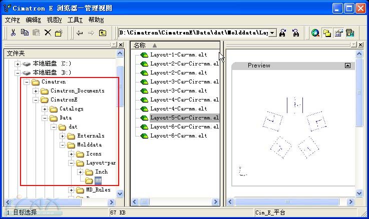

布局零件栏中提供了两种创建布局零件的方式。一是点击打开文件夹图标,在Cimatron预先设计好的布局零件中选取。
Cimatron预设定布局零件位于CimatronE\Date\dat\Molddate\ Layout-parts文件夹下。另一种方式则是勾选创建新零件复选框,则进入模具工程后由设计者创建自己的布局零件。
单位栏选项包含有毫米和英寸两个单选按钮,用来定义模具工程设计所使用的单位。

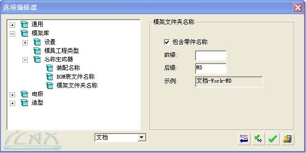

预设置栏中通过点击预设置图标,可以进入Cimatron有关模具工程的初始设置。如上面提到的自动生成的文件夹名称的构成方式即可以从预设置中设置:

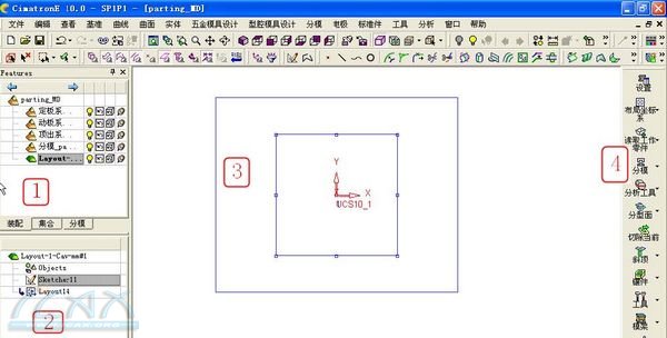

当完成模具工程设置向导,则进入了模具工程的设计界面。默认进入的就是模具工程的分模设计环境,并且装配特征树中分模特征被激活。
点击装配特征下的分模标签即可以切换到分模设计特征树,这时就能进入Cimatron E10.0模具工程中的分模设计界面(注意:右侧向导条可以在工具条右键,选择分模菜单就可以打开)。
图中1区为分模设计特征树,2区为命令特征树,3区为设计区,4区为分模设计向导条。这里分模设计向导条就以一个向导的方式涵盖了Cimatron分模设计的流程,下面的小节中也将按照这个向导条的顺序介绍其功能。
