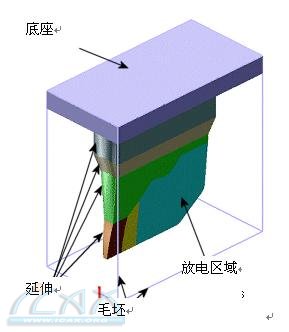

第一节 提取电极
提取电极:创建一个新的电极;执行该项功能之前应先激活装配。
提取电极:创建一个新的电极,包括定义放电区域以及电极毛坯。
提取电极功能只在装配中有效,请激活电极向导中的激活电极。

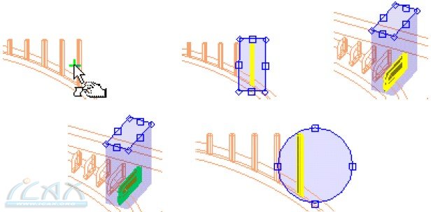

第二步:定义放电区域,可以创建圆形和矩形的放电区域
用户可以通过以下操作对放电区域进行编辑:
移动:选取便对放电区域进行拖动
重新设置大小:选择中心点,重新设置大小,不改变放电区域位置
旋转:点击Shift键并拖动角部选择

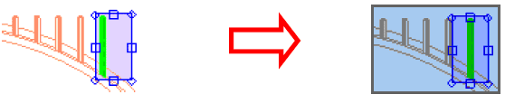

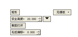

选择裁剪打开和裁剪关闭,裁剪打开将对所选择的曲面进行自动裁剪,如下图所示:

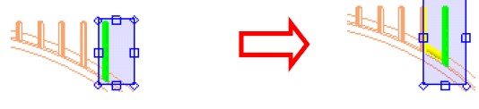

一旦选择了裁剪打开,用户可以选择进行偏移如下图所示:
