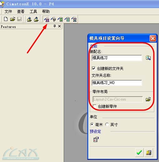

1、 打开CimatronE10,选择箭头所示的模具设计向导命令,零件布局选择Layout-2-Cav-Circ -mm.elt,并设置参数如下图所示,然后单击确定按钮。

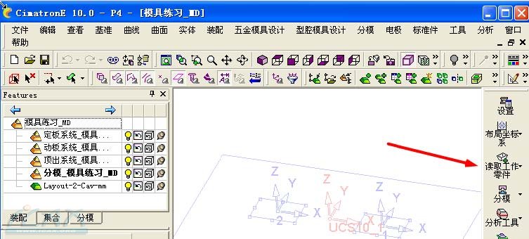

2、 在下面的界面里,选择箭头所示“读取工作零件”命令。
在弹出的菜单里选择箭头所指命令:

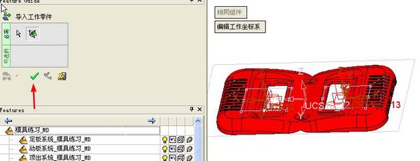

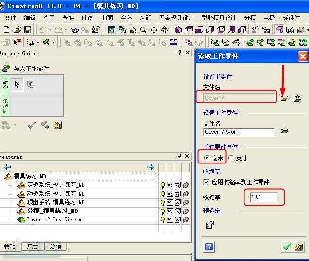

3、 在下面的窗口里先选择箭头所示命令,找到主零件:cover17,设置参数如下后,单击确认按钮。

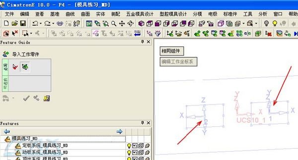

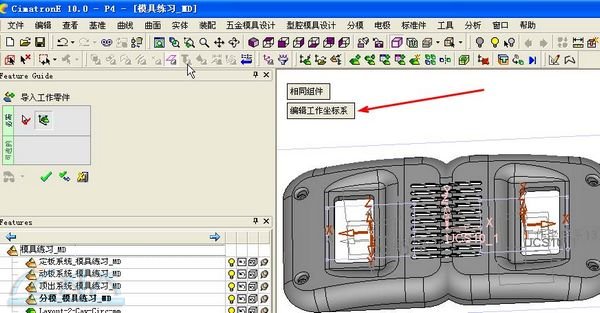

4、 在下面的界面里,点选箭头所示的两个坐标系来放置主零件。

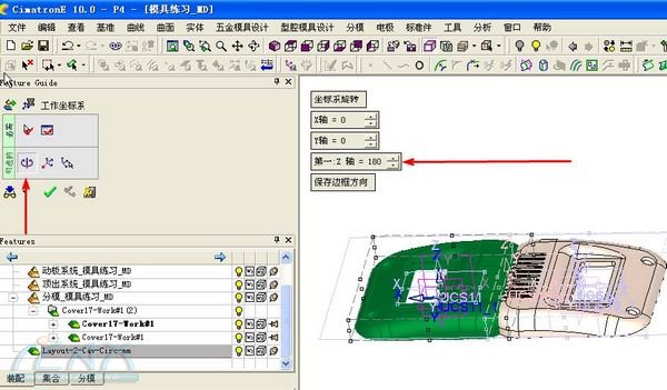

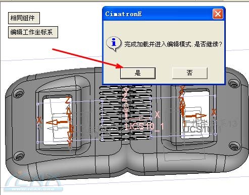

因为零件位置不合适,需要旋转。在下面的界面里单击箭头所指 “编辑工作坐标系”命令:
出现如下提示窗口,请选择“是”。

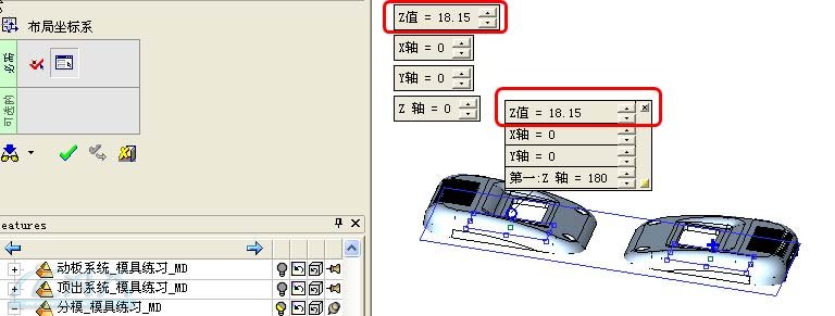

点击旋转命令:并在下图右侧箭头处输入180度后单击确认键,使得零件旋转到合适位置。

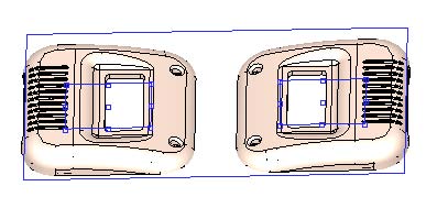

再次单击下图的确认键,旋转结果如下:

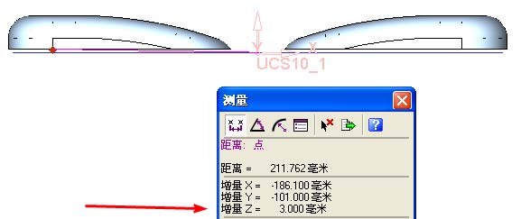

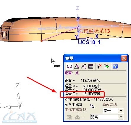

隐藏基准面,通过观察发现零件底面没有在布局零件上,测量Z向距离为15.15,而且零件之间距离也需要调整。

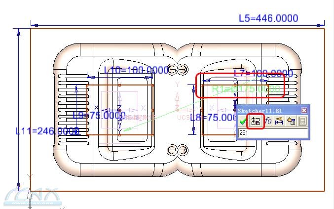

编辑布局零件草图特征(在草图上双击)。
把直径175改成251,然后单击更新,连续点击中键两次,结果如下:

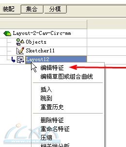

在布局零件第二个特征右键,选择编辑特征。
在下图输入18.15(目的是让零件的底面离开布局零件确定的平面3mm),然后确定:
结果如下图:注意零件底面高出布局零件3mm,保存文档。

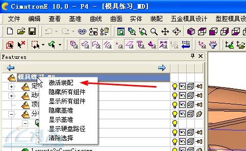

1、在主装配名称上点击右键,选择“激活装配”命令,把主装配激活。

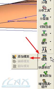

2、在设计向导界面选择“模架/添加模架”命令:

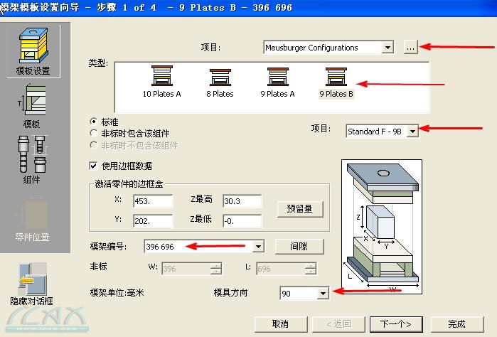

3、在这个界面选择和设置参数如箭头所示,单击“下一步”按钮:

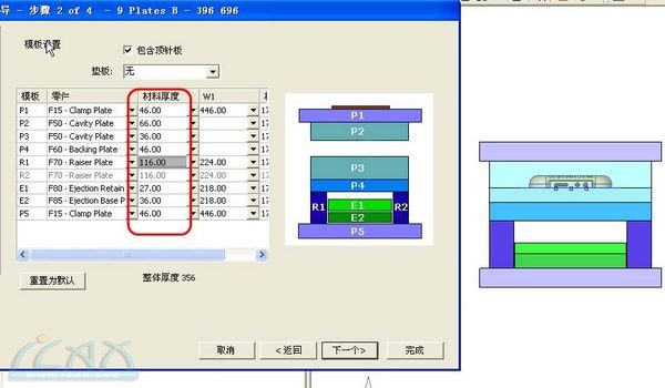

4、在下一个界面选择合适的板厚,单击“下一步”。全部设置好后单击“完成”按钮。

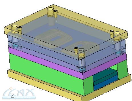

结果如下:

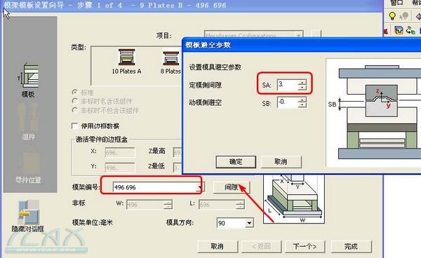

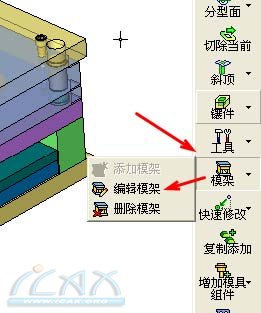

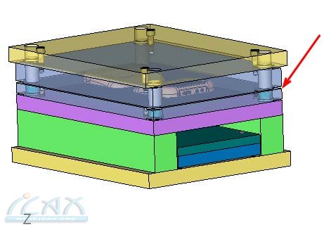

5、把模架宽度加宽,然后调整定模和动模之间的间隙为3(默认是0),请选择向导里的“模架/编辑模架”命令:
6、把模架编号改成496x696,动模间隙改成3,单击“确定”,然后单击“完成”。
结果如下:模架宽度值变大,而且定模和动模之间有3mm的间隙。保存结果。
