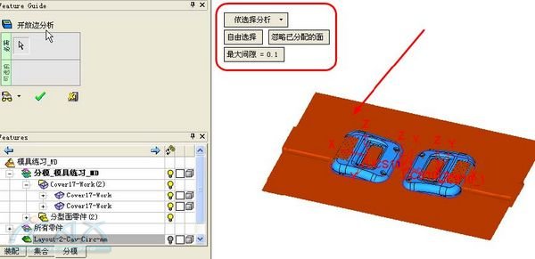

1、 选择菜单里“分析/开放边分析/新的开放边分析”命令,使用此功能来查看分型面有无问题。
按照如下设置,框选所有的分型面零件上的面:
确认后显示如下,通过查看没有问题。

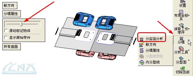

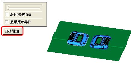

2、 使用向导里的“分模/分型面分析”,拖动左侧的滑动条,发现做完的分型面需要附属到已经断开的三个方向上去。
3、 可以直接点击上图分模属性来附属,也可以点击向导里的“分模/分模属性”来附属。点击后出现的界面如下(注意下图界面选项的设置),框选所有的面后中键。
在出现的界面里接受默认的“自动附属”选项,单击确认键。
然后在出现的界面拖动滑动条,可以看到分型面已经正确地自动附属到了不同的方向上。

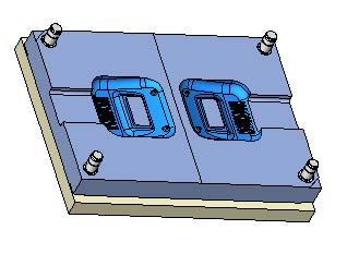

六、创建凹模及凸模镶件
凸、凹模在动、定模子装配的生成,凹模和凹模板设计成一体,凸模通过“镶件”命令设计,把凹模和凹模固定板做成一个零件(小的模具经常这样做),凸模将独立于凸模固定板。

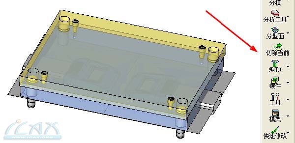

1、 点击下图“装配”,显示出定板系统和分模系统并激活总装配。

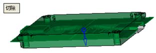

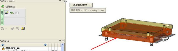

2、 选择向导里的“切除当前”命令:
3、 选取凹模固定板为目标零件即F50 - Cavity Plate,中键确认。

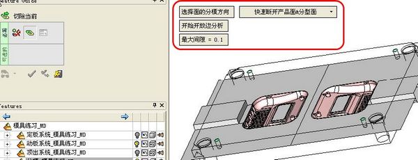

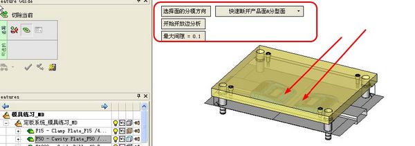

在出现的界面里,各选项按照以下设置,并选择箭头所示的2张面,则其它产品面和分型面自动输出到凹模固定板上。
选中上面2张面后中键,在下面的界面默认切除选项,箭头方向朝下,单击确认键。

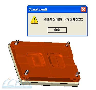

4、 隐藏分模子装配,可以发现凹模设计完毕。(可以通过开放边分析凹模是一个实体)

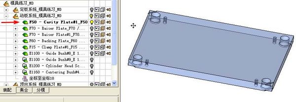

5、 继续进行凸模设计。设计的思路是先把凸模和凸模固定板(即F50 - Cavity Plate)设计在一起,然后再把凸模提取出来。首先只显示动模系统下的凸模固定板。激活凸模固定板(即F50 - Cavity Plate,双击它既可)

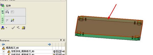

选择“实体/增加/拉伸”,点击顶面,增量输入50,单击确定。

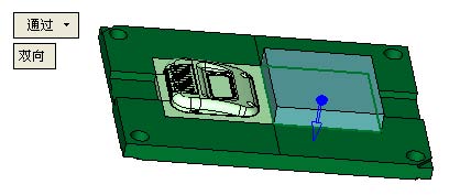

6、 显示出分模系统,然后和生成凹模一样,选择向导里的“切除当前”命令,选取凸模固定板作为目标件,各个选项参照下图所示:
接着选择产品面的内腔上的2张面(箭头所示)后,中键确认。
在出现的界面里单击确认。

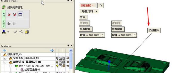

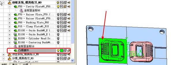

8、 退出上面的草图后,激活主装配,然后从菜单选择“装配/使用轮廓提取镶件”命令 。
选取凸模固定板,再选取上步做的草图,中键确认,然后在特征树左键点击动模子装配名字(目的把凸模放到这个子装配下),其它参数仿照下图,单击确认键。
可以看出在装配树下有了凸模镶件,而且凸模已经从凸模固定板上分离出来了。

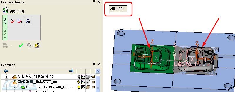

9、 另一个凸模镶件可以使用复制的方法来生成。激活动模系统,从快捷菜单选择复制命令,点击凸模镶件后中键确认,再分别选择左右的坐标系(要把布局零件事先显示出来),默认相同组件选项。
在装配树下可以看到两个一样的凸模镶件。

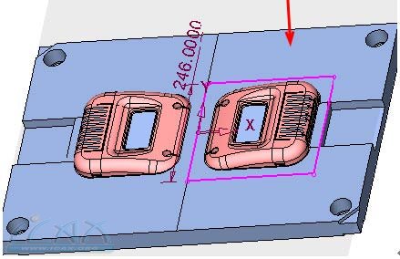

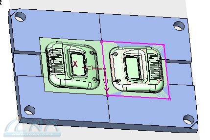

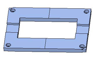

10、编辑凸模固定板,先激活,然后草图(借用复制过来的凸模边界)
然后使用此草图做删除拉伸:

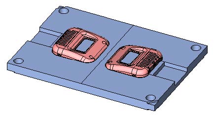

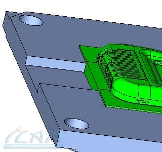

再把凸模固定板从顶面向下切除3mm,目的是保证动、定模板具之间有3mm的间隙。
结果如下:
