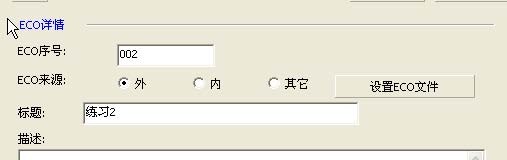

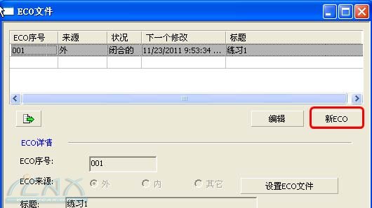

1、 首先和第一次变更一样,先建立一个ECO文件。打开ECO文件,单击下图“新ECO”命令。
输入以下一些内容:

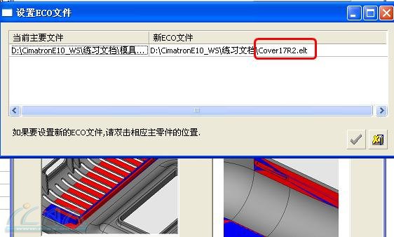

2、 单击上图“设置ECO文件”按钮,找到文件COVER17R2,并把变更的图片信息加载进来。如下图所示。
3、 单击应用,再单击“编辑”,把ECO状态改成“工作中”,然后确定。

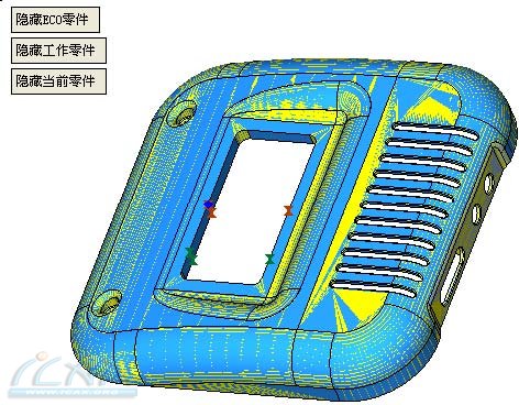

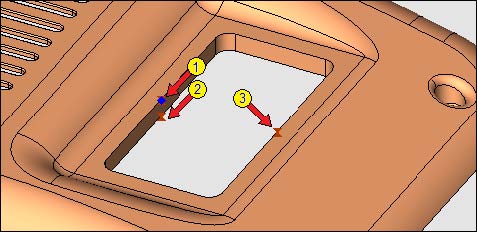

5、 发现两个零件没有重合,需要重新定位,单击“重定位ECO零件”命令。

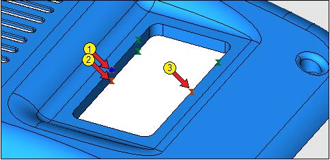

隐藏工作零件,在ECO文件上按照顺序选择3点,中键确认。
显示工作零件,隐藏ECO文件,在工作零件上按照以下顺序也选择三点。

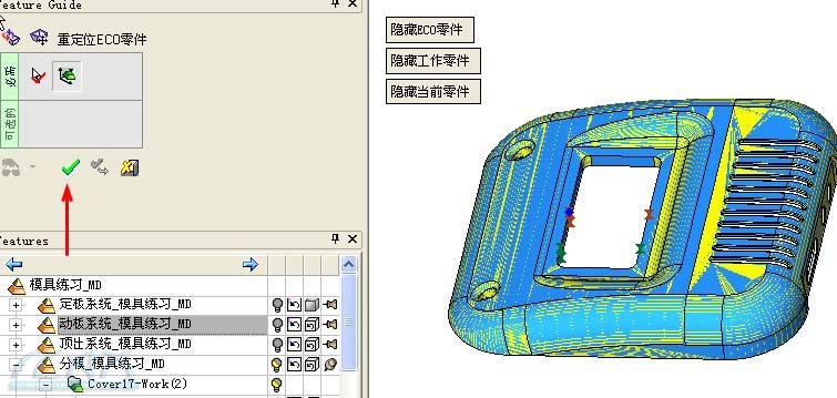

再显示出ECO文件,可以看到两个零件已经重合了。

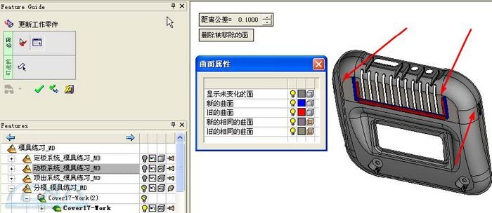

6、 单击下图按钮,可以看到有三处发生变化。
单击中键,可以从下图看到添加的面和删除的面。

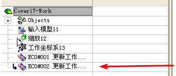

7、 特征树下又生成一个更新特征“ECO#002 更新工作零件15”。

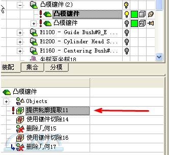

激活凸模镶件,编辑下图箭头命令。
斜顶上的面也有变化,同样需要更新。激活斜顶,编辑下面这个特征。
下图特征树显示都已更新。
