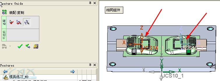

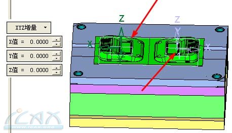

1、 为了放置滑块,从布局零件里复制两个坐标系到动模系统下。激活动模系统,显示布局零件。
2、 复制下图箭头所示的两个坐标系,原点在原位。

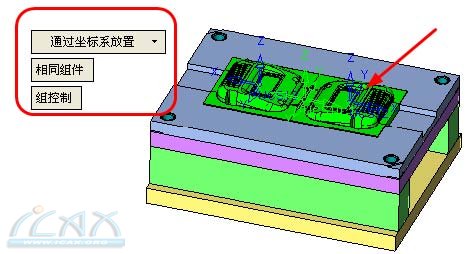

切换到“通过坐标系放置”选项,然后选择一个上一步复制的坐标系,单击确认。

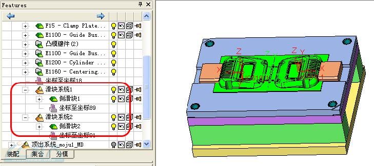

查看装配树,装配树动板系统下生成滑块系统子装配。

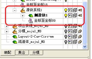

4、 类似第一步操作,在滑块系统下创建一个零件(不是子装配),取名“侧滑块1”。选取箭头坐标系后确定。
装配树如下图所示:

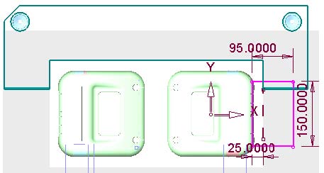

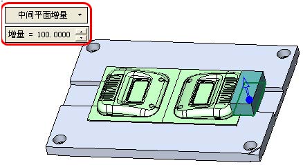

此时侧滑块自动激活。在凸模固定板顶面草绘一个矩形。
新建拉伸,参数如下。
结果如下:

6、 隐藏分模系统,生成的滑块结果如下:
7、 用同样的方法做出另一侧的滑块系统2。
8、显示所有动模系统零件:

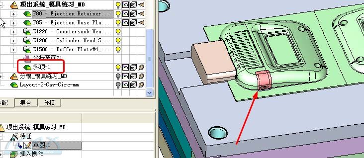

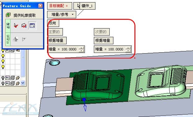

2、 激活顶出系统,在菜单里选择“装配/使用轮廓提取镶件”命令 ,先选取凸模,然后选择上面做的草图轮廓,按鼠标中键。

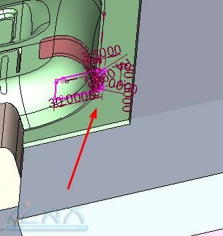

再左键单击箭头的端点,单击“根据角度”命令,然后把270改成265后确认(确认的是轮廓分割凸模的方向)。

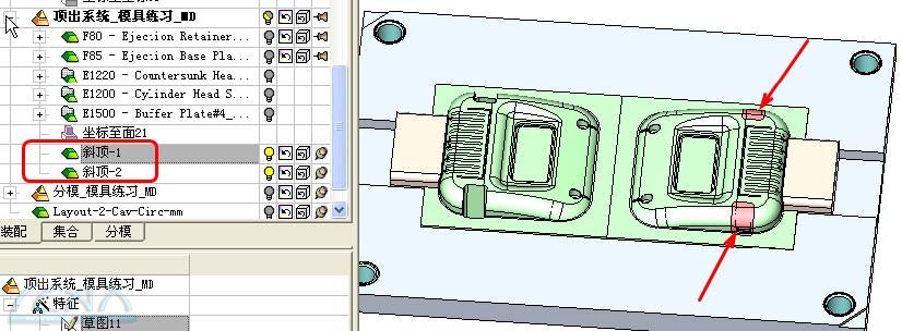

最后单击顶出系统选择斜顶所放的位置,并把界面里的镶件改成斜顶-1后确认退出命令。会发现在装配树有斜顶生成。
3、 用同样方法做出另一侧斜顶-2。

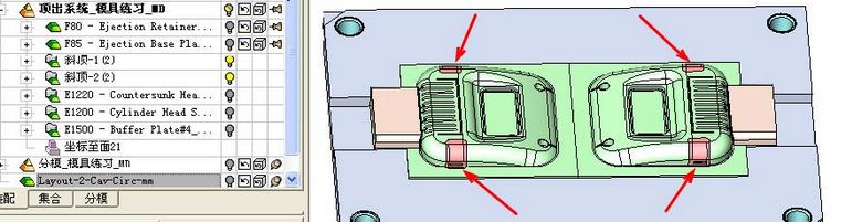

4、 复制两个斜顶到另一侧。从快捷菜单选择复制命令,显示出布局零件和坐标系,
选择刚才做的2个斜顶后中键,然后选择图示的2个坐标系,确认退出复制操作。
5、 隐藏布局零件,查看结果:
