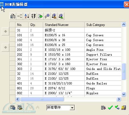

2、 从装配菜单下选择命令,可以生成材料采购单(可以在加载模架或者主要部分设计完后生成BOM表)。

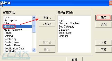

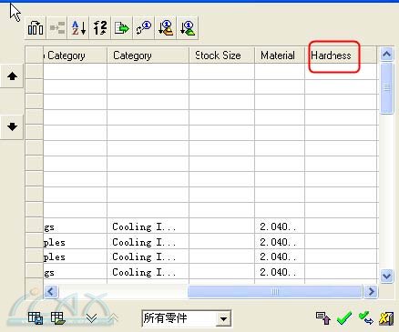

3、 单击BOM编辑器里增加列命令,可以根据需要删除或增加BOM的一些内容,比如增加热处理硬度一列,选择Hadness,然后单击增加,再单击确定。
结果在BOM里增加了一列Hadness。
如果想把某一列变宽或者变窄,比如Hadness这列,则可以这样操作,和上步一样,进入增加列界面:点击Hadness,再单击属性。
在下面宽度一行输入不同的值即可改变列的宽度。
4、 单击BOM编辑器里的重编号按钮,可以把所有零件从1开始自然排序,注意工程图里的BOM序号和这个序号是对应的。

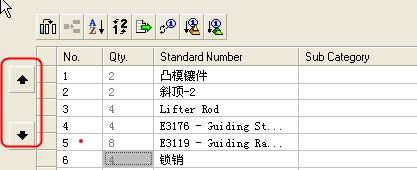

5、 单击某一行,选择下图箭头,可以对零件行位置上下移动。

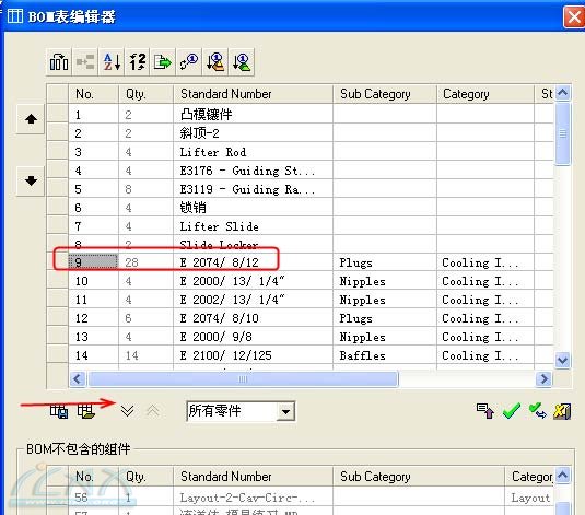

6、查看矩形里的选项,并单击箭头展开命令,当选择“采购单”时,显示的零件比“所有零件”选项要少,这是因为名称重复的零件在采购单仅显示为一项。
7、通过使用箭头所示按钮把某一个零件从BOM里取消掉。
比如单击第九项,然后单击箭头下移命令,即可把这个零件从BOM里去除了。
8、设计好这个BOM可以另存为模板来用。最后单击输出命令完成BOM的设计。

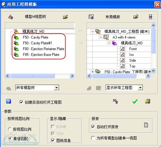

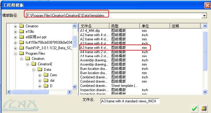

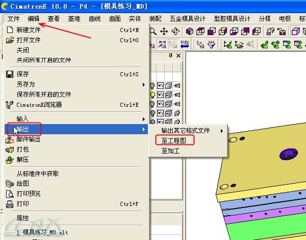

1、在菜单里选择“文件/输出/至工程图”。
2、根据零件大小和复杂程度,从下面的文件夹选择合适的模板,模板事先可以定制。比如选择A3图纸。
3、在下面的界面选择箭头所示打开按钮。浏览以下文件(提示:使用ctrl键选择4个以下四个零件:凸模板F50 - Cavity Plate#1.elt 、凹模F F50 - Cavity Plate 、80 - Ejection Retainer Plate和F85 - Ejection Base Plate)单击确定按钮。
下图是输出结果提示:有四张工程图生成。Cimatron很多零件可以一起生成工程图。

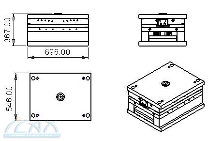

4 、根据生产需要在各个工程图标出需要的尺寸。
5、总装图(因为零件比较多,建议使用A0出图)。

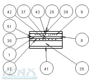

6、 单击创建自动ID号命令,单击其中一个视图。对各个零件进行编号。

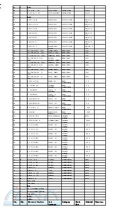

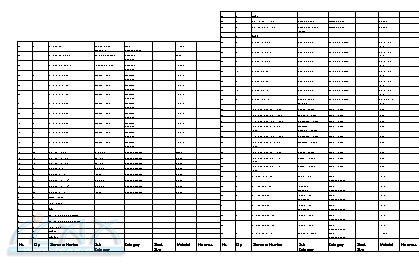

7、 经过对所有的零件编号后,单击BOM命令,生成如下表格。表格可以从中间分开使之高度变小。
