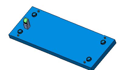

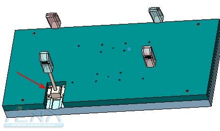

1、 激活顶出系统,显示如下左下角一个斜顶和F85 - Ejection Base Plate。(ISO视图方向)

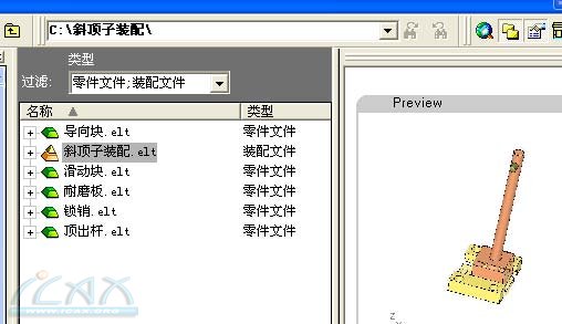

2、 选择添加命令,找到下面的装配文件,单击选择。

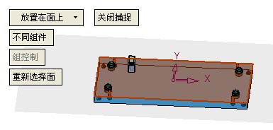

3、切换到以面放置,然后单击箭头所示的面。

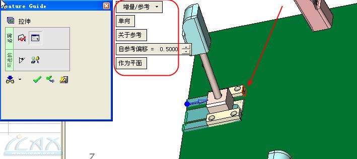

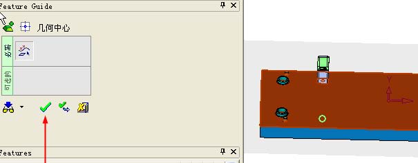

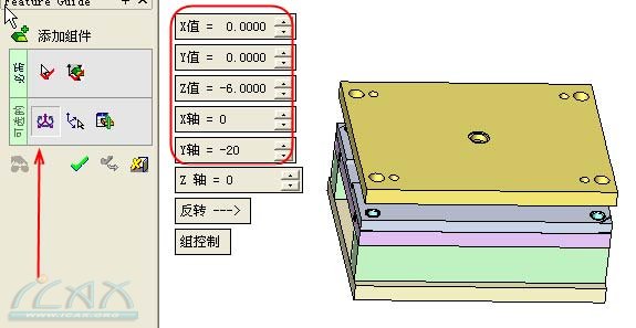

选择草图向导里的几何中心,然后选择斜顶底面,见下图,单击特征向导确定按钮。
位置有些不合适,单击可选项调整,数值按照下图填写,单击确认退出。

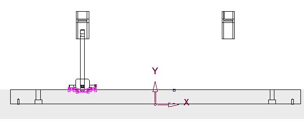

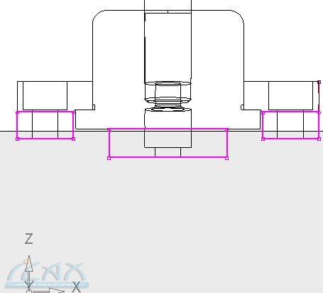

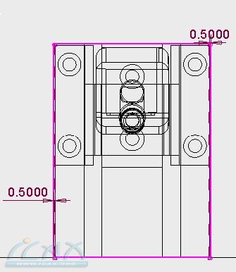

4、 激活F85 - Ejection Base Plate,在侧面做如下草图:
下面是放大图。
切除拉伸到参考,参考面选择箭头所示的面。

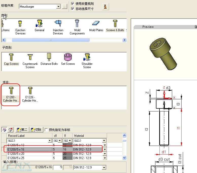

6、 添加螺钉标准件,激活斜顶子装配,然后在模具设计向导选择“增加模具组件/螺丝-螺栓”。
选择下图零件M5螺钉。
螺钉添加到下图的四个位置。

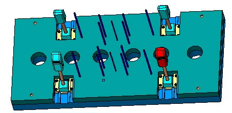

7、 复制4个斜顶子装配到其它三个斜顶位置,并在F80 - Ejection Retainer Plate和F85 - Ejection Base Plate切除槽。

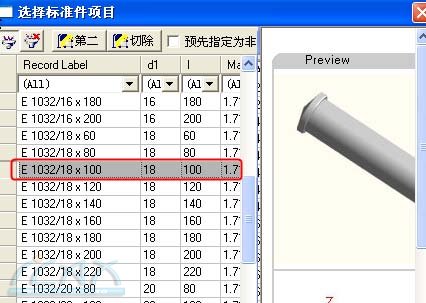

9、 激活定模系统,按照下图增加标准件E1032 - Inclined Pin。
单击可选项,参数改成如下:

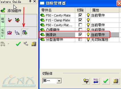

在切除管理器里选中侧滑块:
结果:

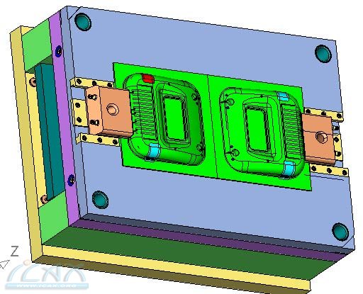

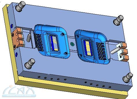

10、在定模系统两侧添加这个锁紧块(可以在练习文档里找到参考,亦可自己创建零件)和固定螺钉等,最后定模系统结果是:
11、对滑块斜孔做圆角,激活动板系统,为滑块加上E3119 - Guiding Rail(20/11/100)和E3176 - Guiding Stock(63/8/100)标准件,为滑块添加冷却水道,最后动模设计结果如下:
