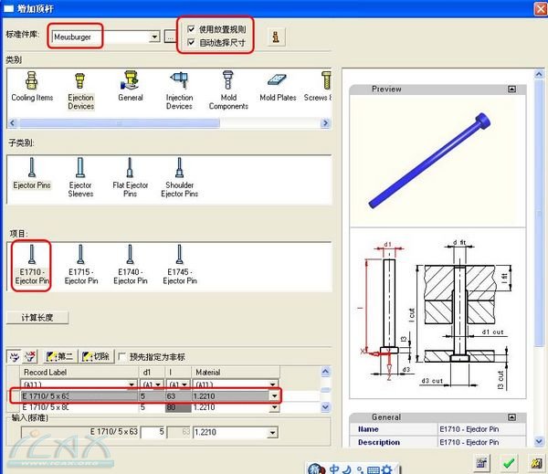

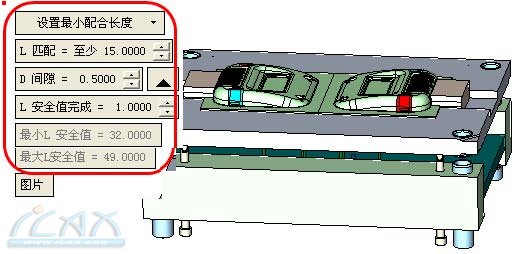

1、 激活顶出系统,从向导里选择“顶出系统/增加顶杆”命令。
2、 按照以下设置各个选项,选中“使用放置规则”和“自动选择尺寸”选项,系统可以根据凸模的高度(参考其激活面)自动选择顶杆长度。设置好后单击确定,系统会自动找到顶杆固定板上的面作为草绘面绘制顶杆位置点。

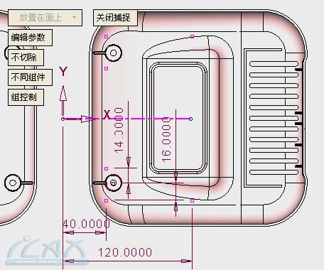

3、 显示工作零件,草绘如下草图来定义顶杆位置。草图完单击确定按钮。
4、 显示顶出系统和动板系统,可以看到虽然加载时选择的顶杆长度是63,但是系统加载的是200的顶杆,因为顶杆长度63不够长,系统根据规则会自动选取合适长度的顶杆来替代。

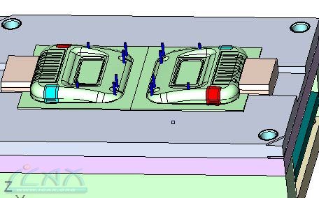

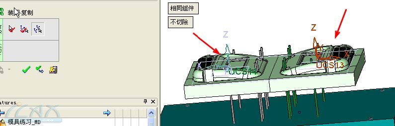

5、 复制顶杆,激活顶出系统,显示出布局坐标系,选择装配复制命令,框选所有顶杆后中键,再选择箭头所示两端坐标系,单击确认。
结果如下:

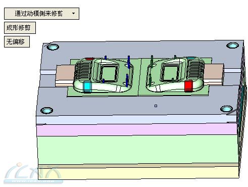

6、 修剪顶杆,选择向导里“顶出系统/修剪顶杆”命令。
选择所有顶杆后中键,默认各个选项
单击确认,结果如下:

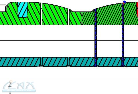

7、 顶杆切槽,选择向导里“顶出系统/顶杆切槽”命令,框选所有顶杆后中键。
各个选项参照下图:
从顶杆中心剖切,可以看到顶杆孔被正确地切出来。

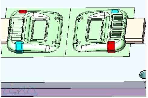

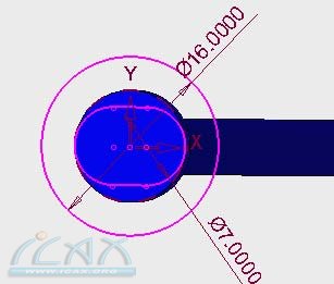

8、激活顶杆,在大端底面做一个如下草图:
切除拉伸,见下图所示。扁头防止顶杆转动,两头是圆形是为了方便在固定板铣出扁槽(也可以把头部是扁的顶杆存为标准件来用)。

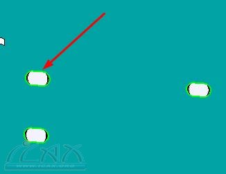

9、可以通过编辑功能(简单的CAD)把顶杆固定板底板圆孔变成箭头所示的方孔,以防止顶杆转动。
