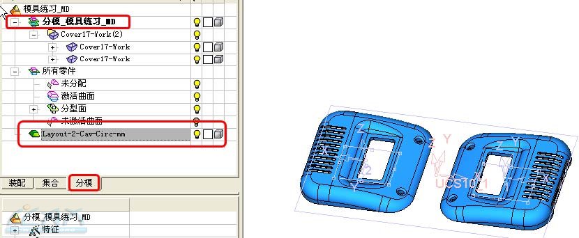

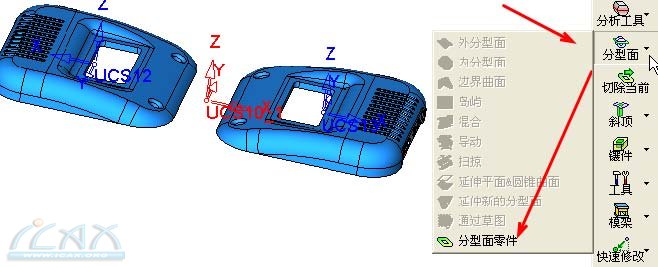

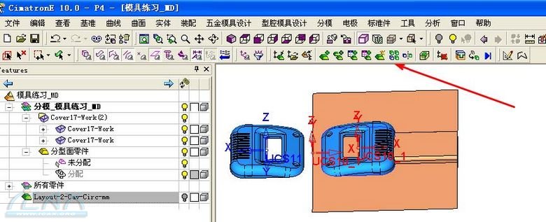

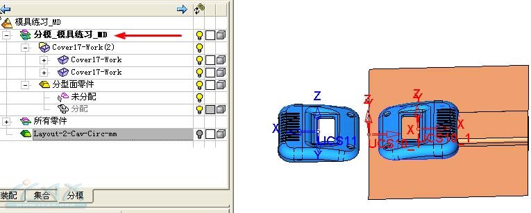

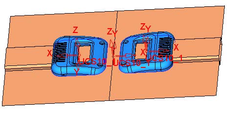

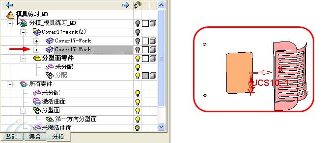

1、 在分模窗口,显示布局零件Layout-2-Cav-Circ-mm,确保“分模_模具练习_MD”子装配处于激活状态,见下图:

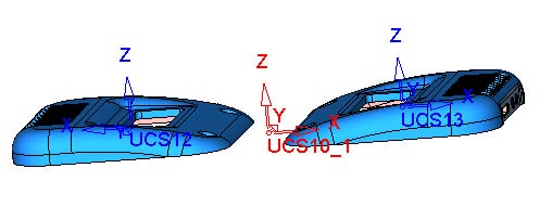

2、 首先从布局零件复制两个坐标系到分模子装配下,为后面复制分型面用。在菜单里选择“基准/坐标系/复制”,如下图所示。

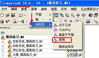

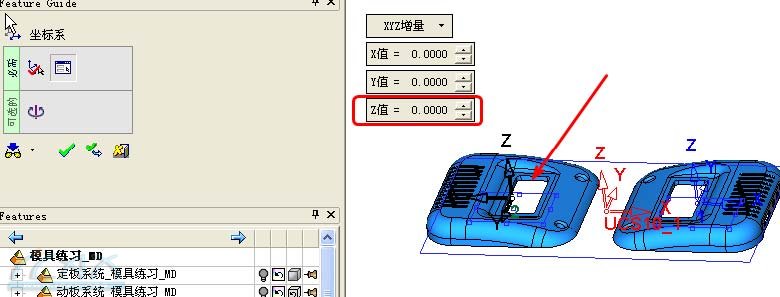

选择箭头坐标系,然后设置Z值为0,单击应用,再选择另一个坐标系后单击确认。
隐藏布局零件Layout-2-Cav-Circ-mm,可以看出坐标系已经复制过来了。

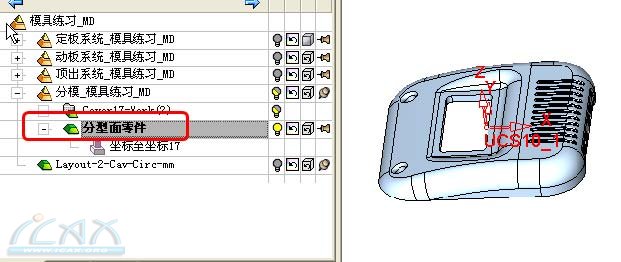

3、 在右侧向导里选择“分型面/分型面零件”。
在出现的界面里收受默认设置,单击确认键。
切换为“通过坐标系放置”选项,并选择右侧的坐标系。确认后分型面零件自动被激活。

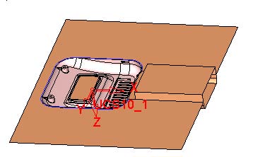

4、 显示先放置的主零件和坐标系,参考这个主零件设计分型面零件。

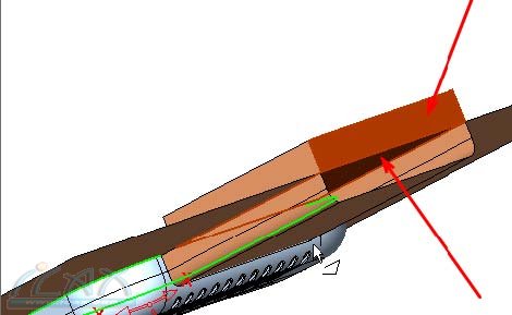

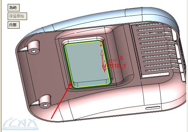

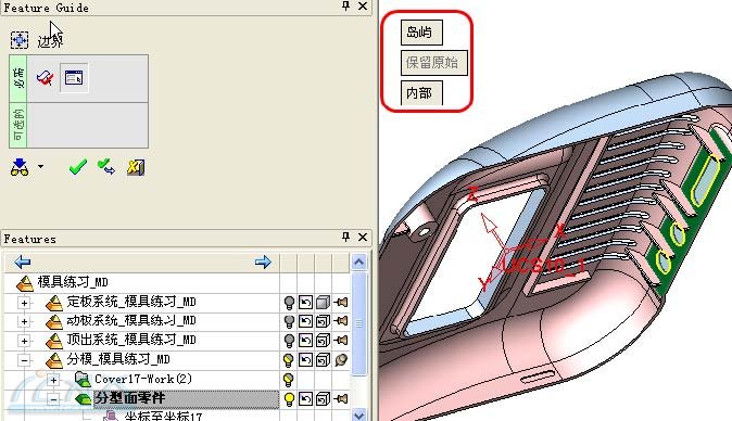

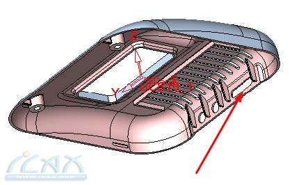

5、 开始做内分型面,在菜单里选择“曲面/修改/通过边界”命令。
然后选取下图箭头所示的面:
参数按照下图设置:
单击应用按钮不要退出,接着选择下图所示的面:
单击应用,接着使用此命令做下面两个内分型面,然后单击确定按钮退出此命令。

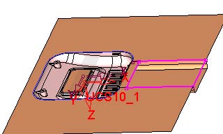

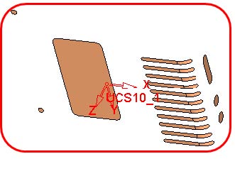

6、 使用另一种设计方式做其余部分的内分型面,如下图所示:

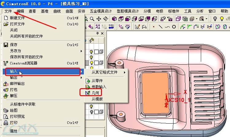

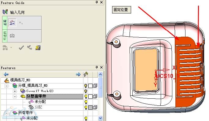

首先复制两张面,在菜单里选择“文件/输入/几何”命令:
然后选择下图所示2张面后点击中键,再单击确认退出。

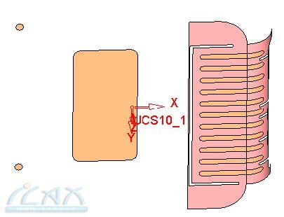

隐藏主零件,分型面零件已经有了以下这些曲面:

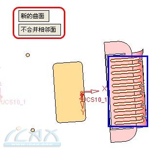

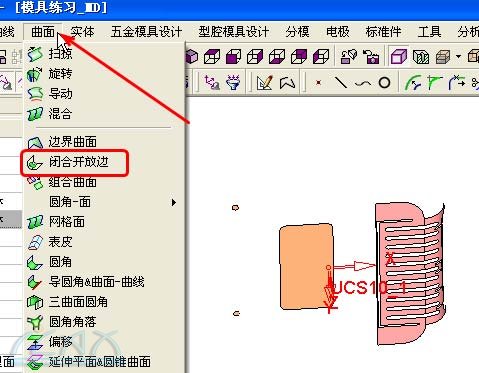

接着处理前面复制的面,内分型面还没有做完。请选择菜单里“曲面/闭合开放边”命令。
然后框选下图箭头所示矩形框里的边线,注意要按照下图设置参数。
单击确认,可以看到中间的开放边已经生成了11张新面。
通过“删除几何”命令删除复制的2张面(不再需要),做出的内分型面如下所示:

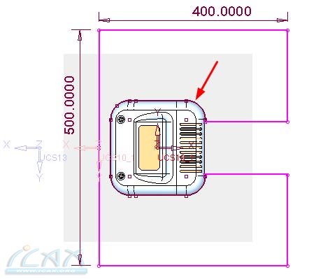

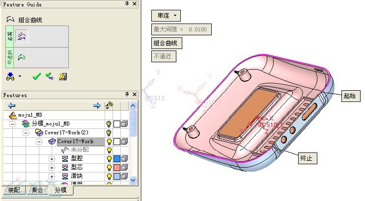

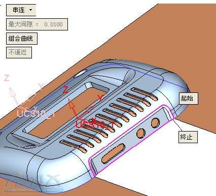

7、 现在开始做外分型面(也可以再新建一个外分型面零件,这里把内外分型面都做在了一个零件里)。首先显示出前面隐藏的主零件,做一条组合曲线,一定要注意曲线的起始位置和终止位置。

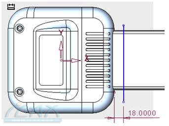

显示主装配的坐标系,在主零件底面草绘如下图形,草图左端通过主装配坐标系。注意中间箭头处是通过草图里添加几何命令把上面做的组合曲线添加到这个草图里的。

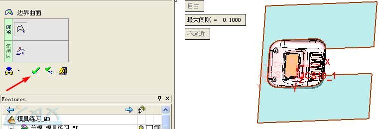

退出草图,然后右键选择边界曲面,系统自动选择刚绘制完的曲线生成下图所示曲面:
单击确认按钮:

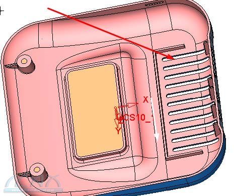

10、需要进一步处理分型面,在底面进行如下草图设计:
使用新创建的线裁剪图示这张面,注意裁剪方向。

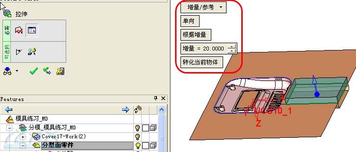

11、在底面继续做如下草图:
接着右键选择增加拉伸命令,设置参数如下图,单击确认退出。
用删除几何命令把箭头所示的两个面删除。
结果如下:
