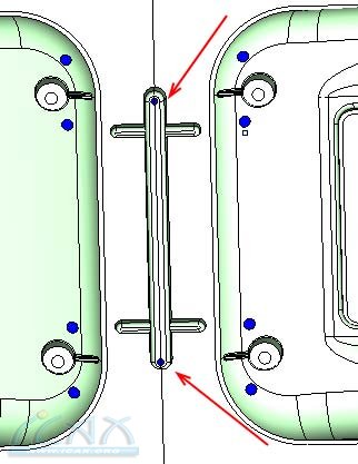

2、 在凸模镶件平面上绘制下图所示的浇道中心线。

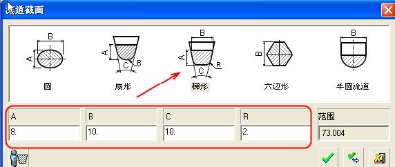

3、 从向导里选择“浇道系统/流道体”命令,系统会自动选择刚才创建的草图(草图后直接进入流道体命令),中键确认。

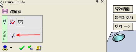

在下面的界面,点击梯形选项,并输入矩形框里的数值后单击确认键。

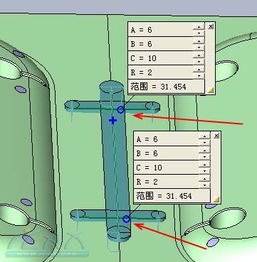

再点击辅助选项,更改局部截面的面积。
点击箭头处的加号,然后数值改成如下所示:
单击确定,退出设计流道体命令。

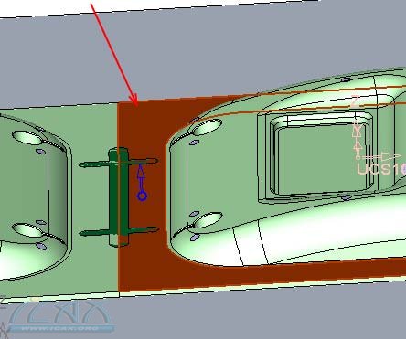

5、 切除流道体上面多余部分,使用菜单里的“实体/切除”命令 ,选择流道体,再选择箭头所示的面进行切除。
结果如下:

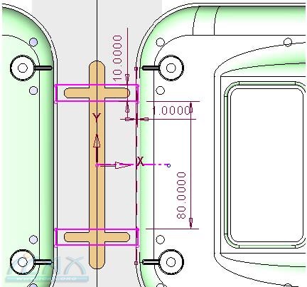

6、 在流道体顶面做如下草图(做内浇道)。
退出后增加拉伸。

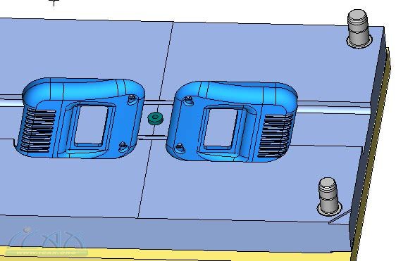

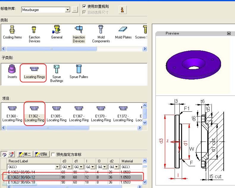

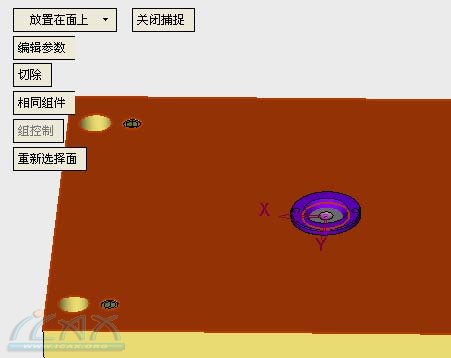

8、 增加定位环。先显示定板系统并激活,在向导里选择“增加模具组件/浇注装置”。
选择下面显示规格的标准件确定。
再点击箭头所示的坐标系原点,默认各个选项,单击确定键。
9、 增加直浇口,选择以下界面显示的标准件,单击确定按钮。
选择中心点,然后单击确定。
发现加载进来的直浇口有点长,激活它,通过实体切除命令使用凹模板底面切掉多余的部分。

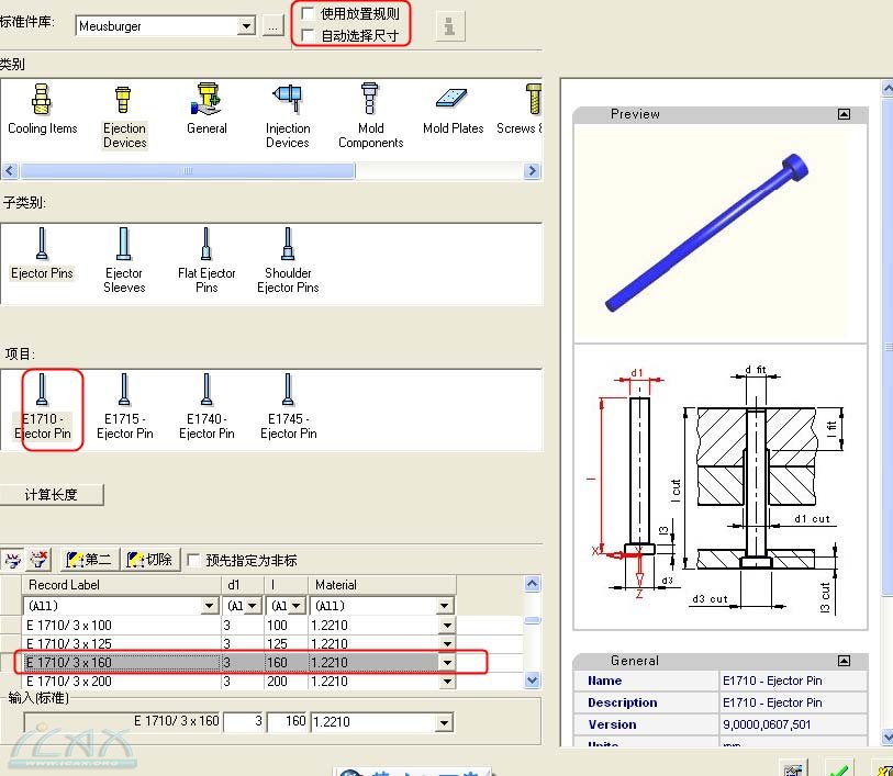

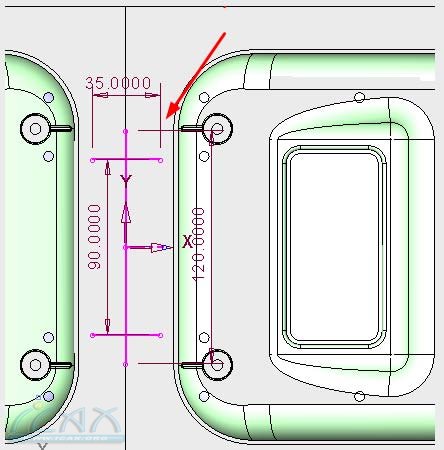

10、还要在横浇道处增加两个顶杆。激活顶出系统,选择“顶出系统/增加顶杆”。选择下面的顶杆,单击确定。
确定后进入草绘:画出顶杆位置点2处,相距120。单击确定。
11、进行顶杆裁剪,然后切槽,请参照以前的介绍。下图箭头所示是增加的2个顶杆。
