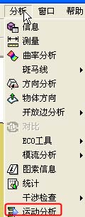

十四、运动分析
1、 从菜单里选择“分析/运动分析”。

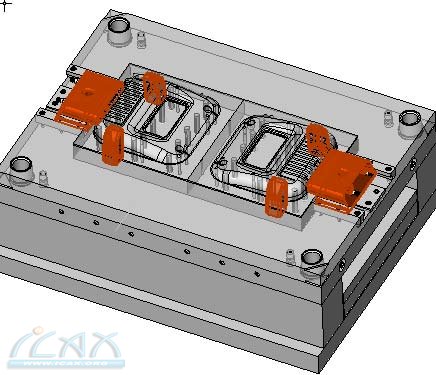

3、 选择2个滑块和4个斜顶。
单击确定。
再单击创建按钮:
4、 强制设置结果如下,通过颜色可以区分不同的集合。

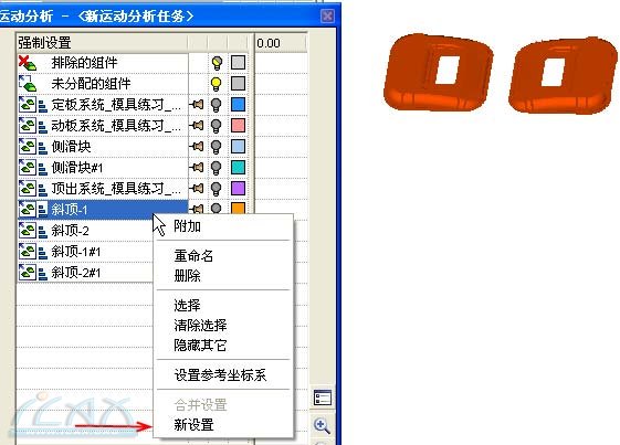

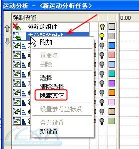

5、 右键单击箭头处然后选择“隐藏其它”命令,把未分配的组件单独显示出来。
6、 选择未分配的组件然后在强制设置区域右键,选择“新设置”,取名为工作零件。
7、 单击上移箭头,调整集合位置顺序为定板系统,动板系统、顶出系统和工作零件。

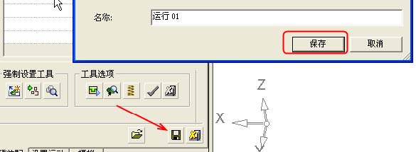

9、 单击保存按钮。

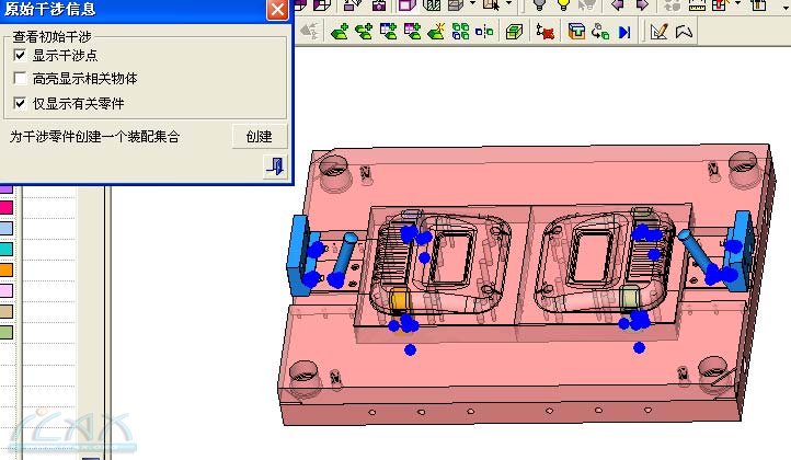

10、单击“检查最初干涉”命令。
单击是。
如果出现蓝色圆点,说明此处有干涉,想办法进一步处理(比如有地方需要打孔)。直到检查时没有干涉显示再进行下一步操作。

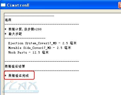

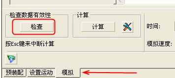

12、切换到模拟,单击箭头命令。
出现如下界面:
13、关闭上个界面,单击计算命令。
14、计算没有出现错误提示说明设置正确,单击播放按钮查看结果。
