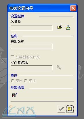

1. 设定向导
点击电极设置向导按扭
电极设置向导即被激活:
2.参数设定
在这个阶段,在进入应用程序之前,可以点击参数选择按钮调整电极偏好设定:
3.电极文档的调入
点击打开文件按钮。
从Cimatron E文件浏览器中选择文件Cavity.elt:
选择确认。

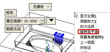

选择电极向导条中的提取电极选项。

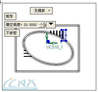

模型自动转换成线框形式,并且激活拾取点功能。在放电区域处任选一点,如图:
在屏幕空白区域同时点击鼠标中键和右键,在弹出的即时菜单中选择旋转到平面选项,并选择模型顶面。这样模型就变换到容易观察放电区域选取范围的位置。

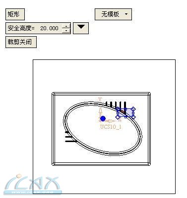

使用鼠标拖动矩形框到合适位置以选择放电区域。此时所选曲面还处于独立状态,通过点击鼠标中键即可把所选曲面附着到电极上。同时所选区域的颜色也会由褐色变为绿色,如图:
注意:
. 调整放电区域的矩形选择框有5种方法:
1.鼠标按住长方形的一条边进行拖动:
2.鼠标按住长方形一条边中点进行两边拖动:
3.鼠标按住长方形一个角点进行拖动:
4.按住Shift键和长方形一个角点进行旋转:
5.点击扩展箭头,手工编辑矩形框尺寸

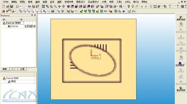

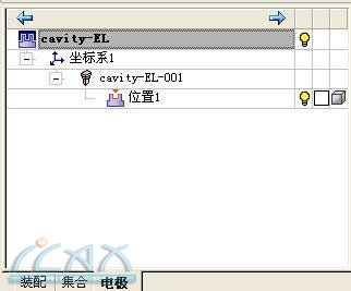

2.电极树
这时电极特征树出现了一个新的电极特征。
隐藏型腔零件,并激活电极特征:
此时屏幕中就显示出提取的电极放电区域:
一旦单个电极被激活,则电极向导栏中的电极毛坯、 电极坐标系、轮廓、 曲面延伸和提供模板这几个功能选项将自动激活。

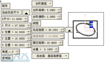

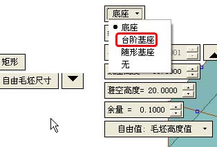

2. 电极体相关尺寸的调整
点击电极向导条中的电极坯料按钮;
改变基座形式为台阶基座;
这种基座中包含一个小的台阶,这使得测量电极的NC偏置值变的更容易。由于这个台阶很容易进行检测,可以使用检测工具来确定是否给了正确的偏置值。
为毛坯设置以下的参数:
注意:
. 点击扩展按钮,此时依然可以编辑毛坯的外形尺寸;
. 毛坯中毛坯高度、底座高度、避空高度(安全高度)和余量的含义参照如下图示:
. 上图所示的四个参数由于存在嵌套关系,故确定了其中的三个,另外一个也就自动确认。此自动确认的参数可以从自由值选项上选择控制。如本教程选则自由值:安全高度。

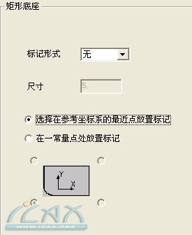

在特征向导中可选项电极基准标记(Mark Base) 按钮,选择斜角(Chamfer)功能,并设定斜角尺寸为2,确认创建毛坯特征。
注意:
. 斜角按默认的偏好设定参数创建出来了,也就是最接近参考坐标系的那个角。有关底座的标记规则可在预设置的电极选项中设置:
