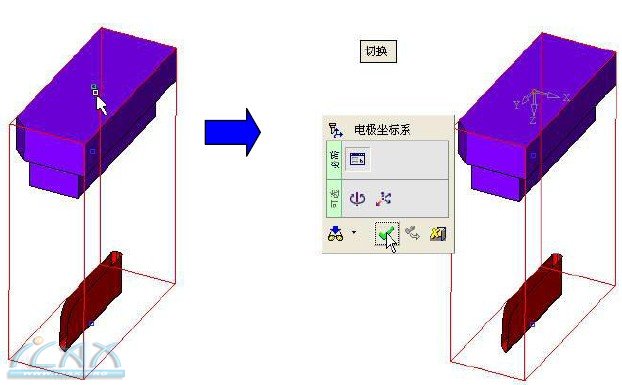

1. 电极坐标系
在电极向导栏中选择建立坐标系图标;
选择下图所示的点作为坐标原点,并接受默认的坐标系方向,确认。
注意:
. 电极坐标系可以作为加工时的自动定位使用。
. 对于电极文件来说,电极坐标系为出电极图和电极报表提供了参考点。
. 对于每个电极来讲只能产生一个电极毛坯和电极坐标系,因此如果毛坯或电极坐标系现在被选中了,那么它们只允许执行编辑操作。

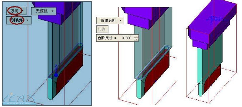

2.延伸到电极毛坯
改变延伸方式为方向和到毛坯;
选择可选项台阶按钮,设置延伸曲面台阶尺寸为0.5,确认延伸,则得到最终的延伸曲面。

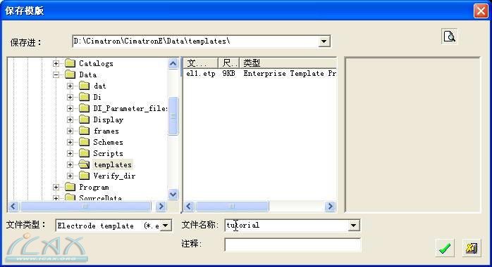

第八步-保存为模板
1. 保存为模板
从主菜单中选择电极/保存为模版:
在 \\Cimatron\CimatronE\Data\Templates 目录下,以Tutorial作为文件名保存模板:
一个模板文件可以保存一个甚至多个在电极文件中创建的特征:毛坯、电极坐标系和延伸特征等。

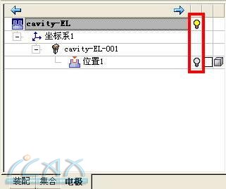

1.多电极设计中使用模板
用电极向导中电极激活装配按钮来激活主装配,或者双击特征树中的cavity-EL。并显示cavity-EL,隐藏先前创建的电极。

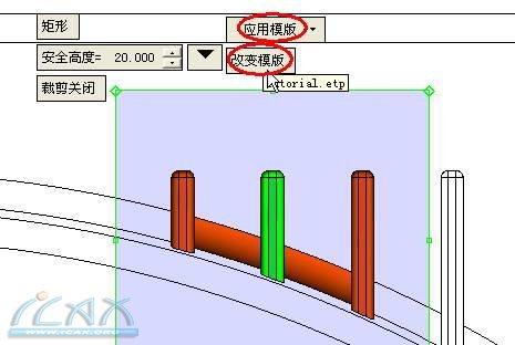

同创建第一个电极一样,使用抽取电极指令,拾取放电区域处一点,并设定范围如下图:
选择应用模板选项,并选择改变模板选项选择第一个电极存储的模板文件tutorial.etp。
在特征向导栏中选择确定命令,即完成了此处的电极创建。

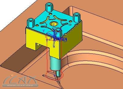

2.电极的旋转
现在创建第三个电极,它和前两个电极的夹角是直角。
Cimatron E已经自动使用了上面应用的模板,故直接确认即可。

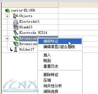

注意到夹头位置不对,激活第三个电极特征,并在其特征树中编辑输入模型特征,改变旋转参数为0:
确认修改,完成此电极设计。

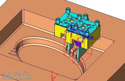

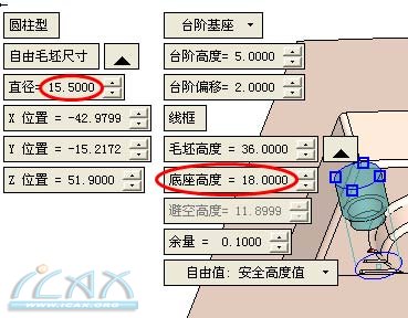

3.圆柱电极
现在利用圆柱型选项产生第四个电极,其形状为圆柱状。
同样抽取如下电极,并把电极形式从矩形改变为圆柱形。
接受应用模板,改变模板,选择tutorial.etp,结果如下图所示:

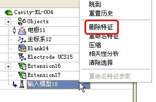

注意到,电极并没有位于毛坯的中心位置,夹头的形式也不合适。激活第四个圆柱电极特征,对第一步曲面延伸操作进行编辑,修改第二方向最小距离为0.5。
删除当前的电极柄,并选择新电极柄文件Holder 2.elt。并调整底座高度为18,调整直径为15.5。
此圆柱电极创建完毕:
