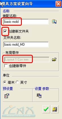

选择模具工程图标,模具工程设置向导即被打开
命名主装配为: Basic mold
为主装配选择创建一个新的文件夹
本教程中‘basic mold’是一个单腔模具,所以接受默认的单腔模具布局零件

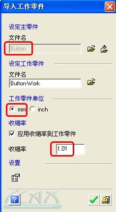

选择读取工作零件图标,选择名称为button的零件,并选择零件单位为:毫米。
勾选复选框为零件模型进行1.01倍的放缩处理。

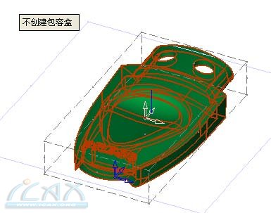

选择编辑工件坐标系就可以看出此坐标系位于工件几何模型的中心处,并且还可以选择是否创建包容盒。
这里所有的数值都可以在后面的过程中进行修改,包括布局零件的中心位置,所以Cimatron提供了很多的方法可以自由控制零件模型的位置。
在本教程中,使用默认的设置即可,如下图所示,选择编辑工件坐标系。

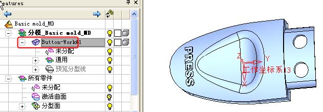

3. 查看结果:
分模模特征树里有Button-work零件出现。
