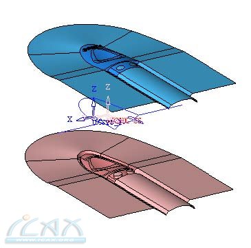

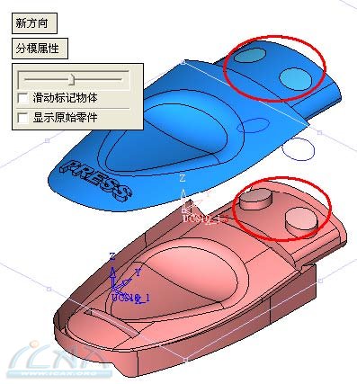

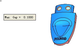

1. 创建内分模面
在向导条里选择分模曲面里内分型面命令,则软件会自动搜索内分模线以生成内分模面。创建完成后可以返回到分模状态下,通过拉动滑鼠查看内分模面状况。此时分模特征树也会生成相应的特征,并且这些分模面也可以在分模特征树中进行各种属性控制。
2. 创建外分型面

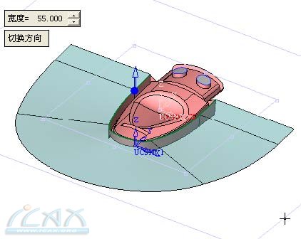

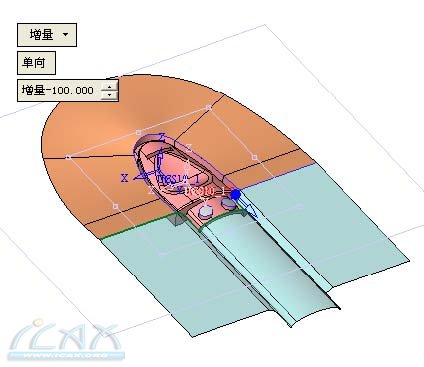

首先创建一条组合曲线(右键即可出现此命令),选择沿开放边的组合曲线选项(为了方便选取,先隐藏cavity部分)。
选择分型曲面下的外分型面选项,并设置宽度值为55:
创建另一条组合曲线,并以此组合曲线创建沿Y轴方向的扫掠曲面,如图所示:
 显示cavity,返回使用快速断开功能确保所有面的属性均被正常附属。

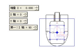

1. 调整布局
 激活布局零件并编辑布局特征以适合模具腔体尺寸。具体操作即为对布局特征进行绕Z轴90度的旋转,如图所示。

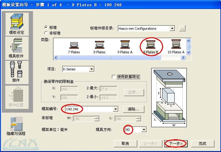

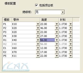

1. 加载模架
为了切换到模具设计的环境,首先激活主装配,在向导条选择模架、添加模架命令,加载模架hasco的规格为:9 Plates B (190*246),如下图所示:
注意:
. 这一步也可以在其它步骤之后进行。但建议在输出之前加载模架,这样更便于校正毛坯尺寸以及布局零件尺寸。
. 注意:分模装配下的零件并没有被压缩。

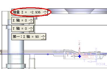

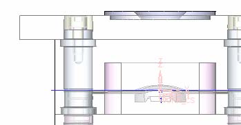

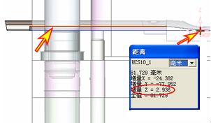

2. 调整布局零件
注意到工件分模面与K20底面不一致。
选择图标:切换到分模。
测量主坐标系与工件分模面之间的距离,增量Z=2.936,鼠标选中此数值,键盘Ctrl+C 拷贝此数值。
注意:
. 注意:到此时在分模环境下模架依然存在。这样设计者就很容易获得模架腔体与模架之间得关系,并使得修改变得很方便。
. 为方便观察,可改变模架的显示模式到混合渲染模式。
现在开始编辑布局零件坐标系,激活布局零件(左键双击)。
编辑布局零件的特征:Layout。
改变增量Z值到-2.936,确认改变。
结果如下图:
