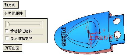

1. 快速断开模型
激活 Button-Work零件。
选择分模向导里的【分模】图标里的新方向命令,切换为虚拟分析,确认快速断开的方向为Z轴方向。
两个方向的结果是把零件断开为两部分,通过分模特征树很容易控制断开特征的显示、颜色和其它属性。因为本例中无需再定义别的断开方向,所以在快速断开完成后即可以退出此命令。断开结果如下图所示:
此时分模特征树也增添了两个断开特征:

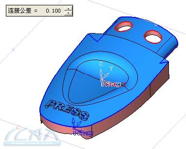

4. 创建内分型线
同样,在分模特征树中选择预览分型线特征,点击鼠标右键,选择创建内分型线选项。
确认创建,即可创建内分型线。
