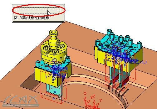

2.电极模拟

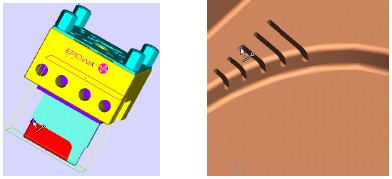

激活主装配,在电极向导中选择模拟按钮。
点电极特征树中选择要模拟的电极:
按图示拖动鼠标即可以模拟电极动作:
关闭电极模拟特征向导

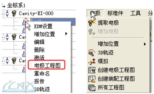

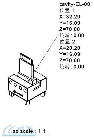

在电极特征树中选择预出绘图的电极特征,点击鼠标右键,在弹出的即时菜单中选择电极绘图选项,或者从电极主菜单中选择创建电极绘图选项。
可以按住Ctrl键一次选择多个电极文件,对于每个电极文件,均将产生相应的电极图纸。
现在出现如下的提示信息

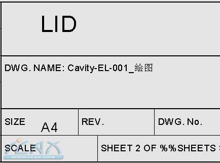

打开图档 Cavity- EL-001_绘图.elt:

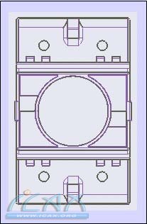

对 Iso视图进行放大,观察电极相关参数。
观察图纸的细节,放大位于图框右侧的名细:
保存图纸,关闭绘图功能。

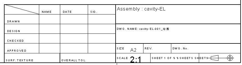

. 电极绘图是根据绘图模板生成。绘图模板的设置可以在预设置中电极选项下查看:
. 上图所显示的路径CimatronE\Data\Templates\Combined drawing.tpl即为Cimatron默认的电极绘图模板文件Combined drawing.tpl的路径。而设计者也可以定义适合自己的模板,并调用自己设计好的模板。

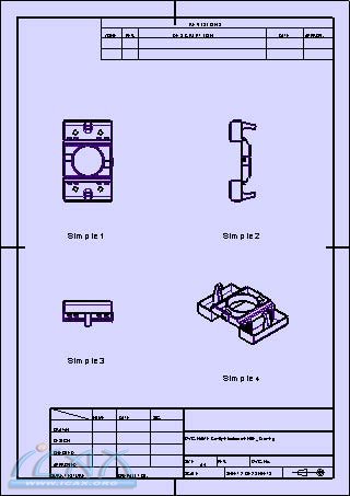

新建绘图文件:
选择图框设置选项,设置为A4图框,并确认。

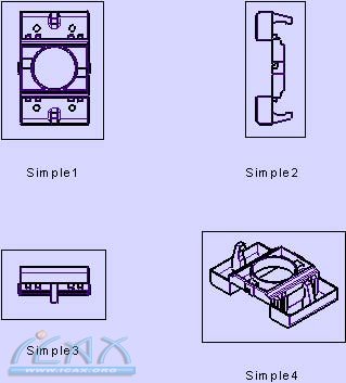

打开视图建立对话框 ,选择造型文件Lid.elt
在A4图框内将各视图按图示摆放:
在标题栏上进行点击,为零件名称添加文字:
为包容轮廓,在Simple 1视图上点击鼠标右键,选择激活视图选项
使用屏幕右侧的草图工具,在视图周围建立一个包容矩形,如下图所示:
退出草图绘制,对剩余的三个视图进行同样的操作:

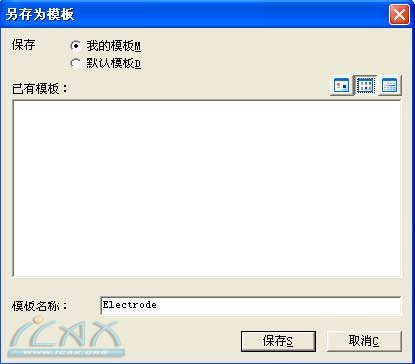

模板绘制完毕,选择主菜单文件/另存为/保存为模板选项,并设定模板名称为Electrode,并保存。

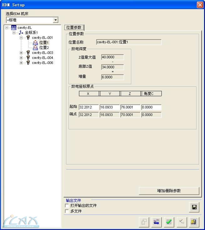

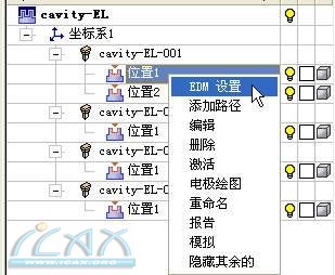

在电极树中选择位置1,点击鼠标右键,在弹出的即时菜单中选择EDM设置选项,即进入电极EDM设置对话框。

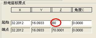

更改放电坐标原点起始Z值到80:

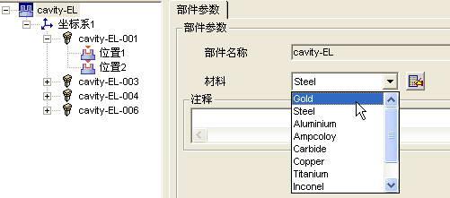

在EDM设置的电极树中选择cavity-EL,此时参数区域里出现设置部件材料选项,选择右侧的编辑图标:
在激活的定义材料对话框新建项中输入gold,作为新建材料的名称,并点击增加按钮:
在材料列表中选中刚创建的Gold,并使用上移按钮把Gold移动到列表的顶部:
确认材料编辑,这时在材料下拉列表的第一项就是刚创建的Gold了:
EDM设置中所有带编辑图标的选项都能按照此方法进行设置。
选择EDM设置电极树中的cavity-EL-001,则参数区域显示出应用于此电极的加工参数:

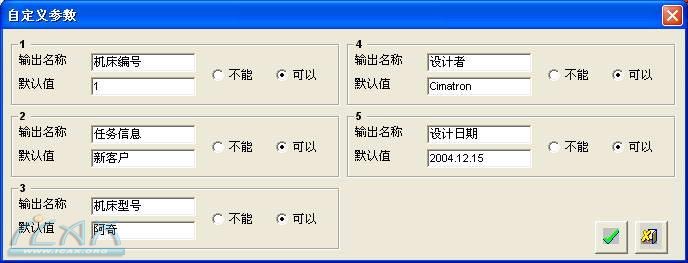

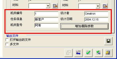

从上图中可以看出,EDM设置对每个电极给出了粗加工、半精加工、精加工和抛光程序参数设置。而且设计者还可以使用下方的按钮增加/删除参数来定制设置参数。按下图设置参数:
自定义以上五个参数后的EDM设置界面变为:

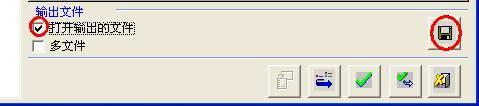

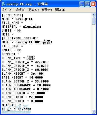

当设置好电极加工的相关参数后,勾选打开输出的文件前的复选框,并选择保存输出文件按钮,确定文件名后保存,则电极文件直接被显示出来:

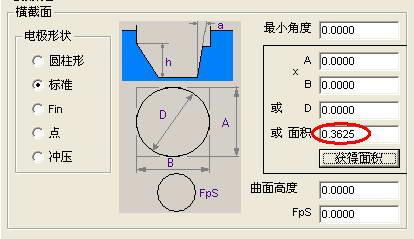

在Cimatron的EDM设置中,还定制了针对一些常用EDM机床的特殊参数,如在EDM机床下列列表中选择AGIE:

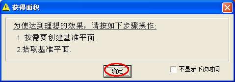

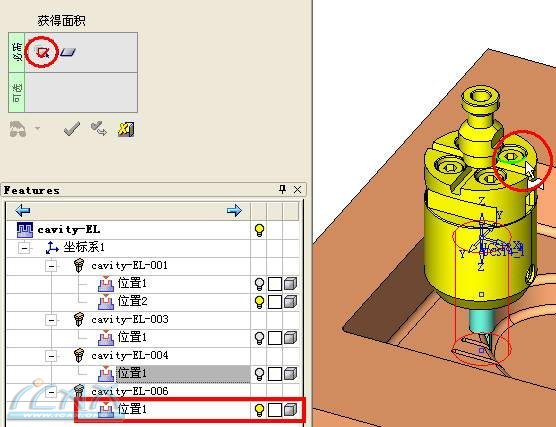

在AGIE相关参数设置区域的电极集合中,有一个自动计算电极横截面积的API。如图定义了电极的形式后,选择获得面积按钮:
确认获得面积步骤提示:
然后在激活的获得面积特征向导中点击第一项拾取电极,并选择最后创建的圆柱电极,则此电极位置特征自动被激活:
然后作电极柄定平面的平行基准面,偏移距离为50:
确认创建平行基准面后,返回获得面积特征,且自动选择刚创建的基准面,确认获得面积特征。
这样,在EDM设置中自动显示此基准面处的电极横截面积:
