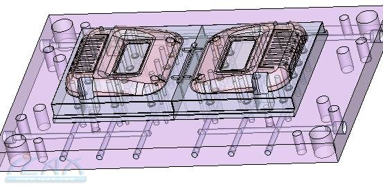

十二、水道系统设计

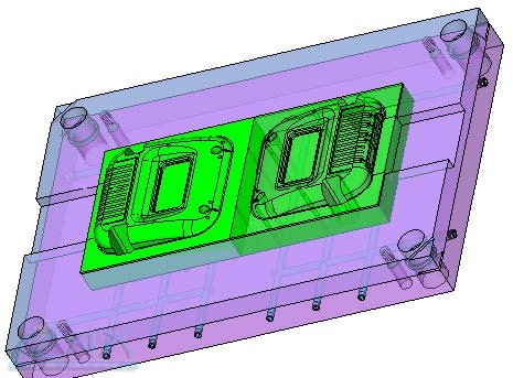

1、 激活定模系统,并隐藏其它系统只显示定模系统。先设计凹模的水道系统。

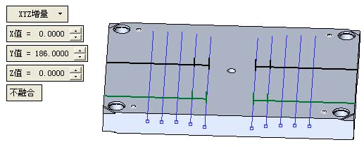

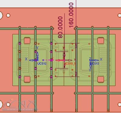

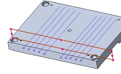

2、 选择“冷却系统/草绘中心线”命令。
3、 选择凹模板的前侧面,然后做如下草图,(按照中心对称,左右各5各点)
4、 退出草图,然后选择菜单里“曲线/直线”命令,框选上步草绘的10个点,方向选择沿Y轴,拉伸到参考,参考面选择凹模板的另一侧。
结果如下:

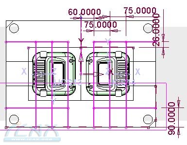

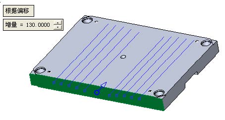

5、 做平行平面,从菜单里选择“基准/平面/平行”命令,选择图示的面,偏移值为130。

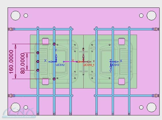

6、 在上步创建的基准面上做如下草图
7、 复制草图到另一侧,选择“编辑/复制图素/线性”,选择上步创建的草图,中键确认。

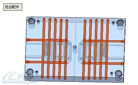

8、 在向导里选择“冷却系统/冷却道”命令,框选界面里所有的直线后中键。
水道直径设置为10.5。
选择箭头辅助选项,钻孔延伸值设置为10,单击确认键退出。

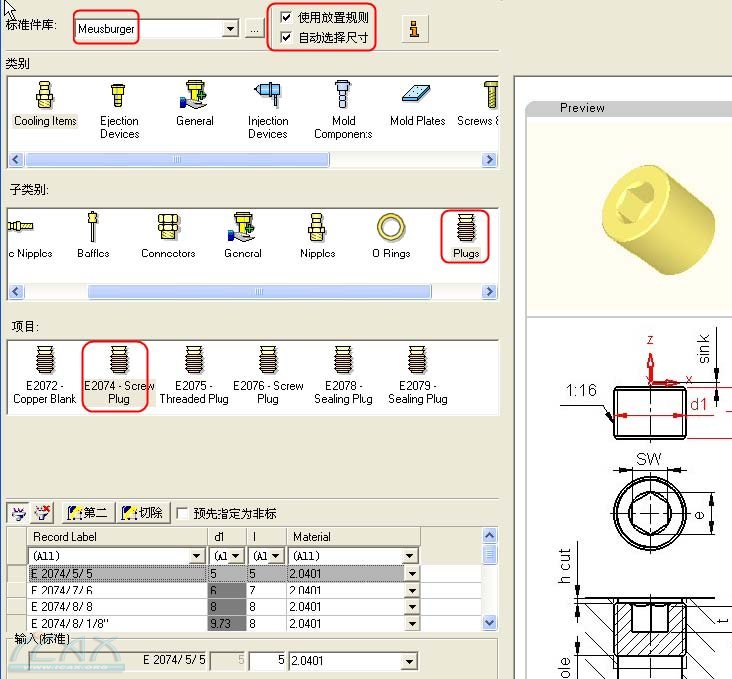

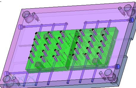

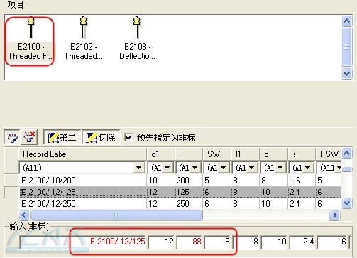

9、 选择“冷却系统/增加冷却水道组件”命令。
浏览到以下标准件,各项参数参考以下设置(使用放置规则选项和自动选择尺寸),单击确认。

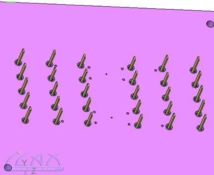

在出现的界面切换到下图选项,然后单击前后面和上面的圆柱面(24处),如果密封塞位置不对,可以单击箭头改变位置。

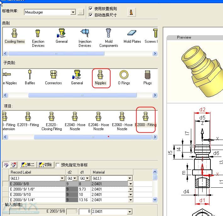

10、继续添加进水和出水嘴,选择“冷却系统/增加冷却道组件”命令。
选择左右两端的圆柱面。
单击辅助选项,见下图箭头,Z值输入-17(使得水嘴进入端面17),单击确认键。
结果见下图:

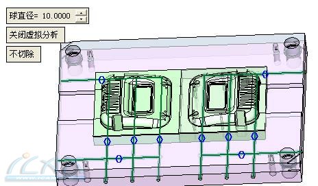

11、选择“冷却系统/冷却道切除”命令,点选水道圆柱面中键确认。
隐藏密封塞和水嘴,可以看到在凹模板切出的流道孔如下:

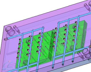

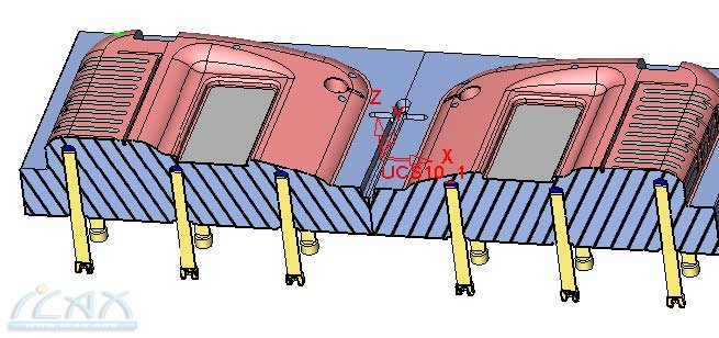

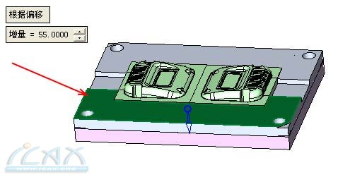

同样可以做出动模板的水道系统,下面是主要过程:
1、 显示下图几个零件。
2、 点击下图命令。
点击箭头所示的面,增量输入55,确定。

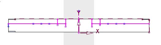

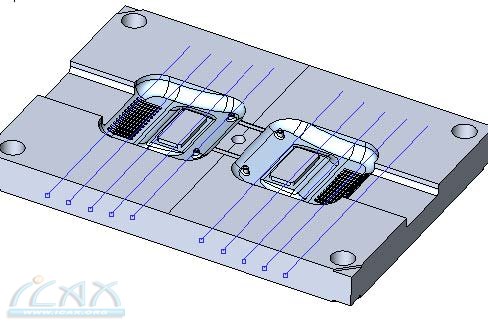

3、 接着选择“冷却系统/草绘中心线”命令。
做如下草图:
4、 设计冷却道。
5、 添加密封塞和水嘴(参考定板系统水道设计)。

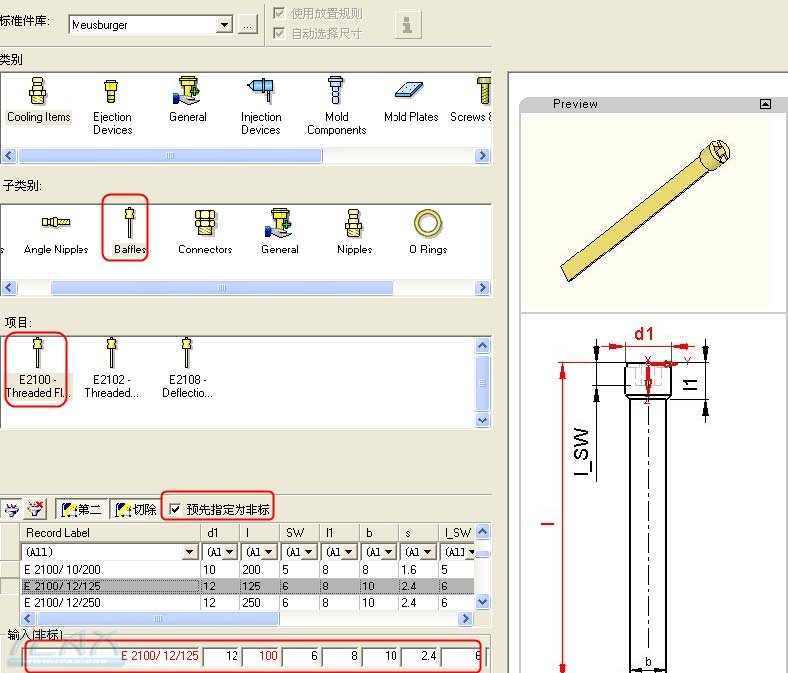

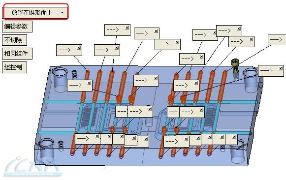

6、 添加下图冷却系统标准件。
首先选择下图命令。
选择下图标准件,注意改成非标。LCUT设置为105,确定。
改成“放置在面上”,选择下图箭头所示的面为草图平面。
做如下草图后确定退出。
7、 再添加10个短的标准件,参数参考下图:
做草图,然后确定。
8、复制到另一个凸模镶件上。

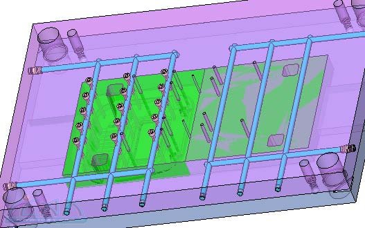

9、切出水道孔 。
10、在凸模镶件固定板和背板之间添加O型密封圈。
11、最后完成的动板系统冷却水道如下图所示
