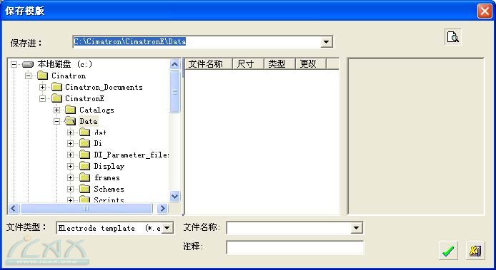

1.电极模板位于电极菜单下,我们可以保存或者调用电极模板
保存电极模板首先应该激活相应电极,然后在电极菜单下点保存为电极模板,出现如下对话框:

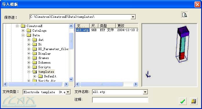

2.应用电极模板:
在电极菜单下点“应用模板”或在向导工具条下点“应用模板”出现如下对话框,选择相应的模板确定即可。
应用模板下面还有一个选项:按参考选择,见后面的练习介绍。

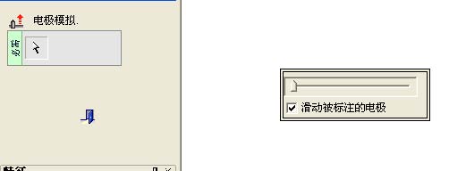

3D轨迹命令是用来模拟电极放电用的。
第八节 电极模拟
在向导工具条下点“模拟”出现如下对话框,选择对单个电极或所有电极进行模拟。
