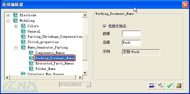

对于一个尚未进行分模操作的零件模型,在主零件栏中选择它后,会自动创建其工作零件文档名称。此时上图中的其它各参数均可以进行编辑,以适合此模型的分模设计;有关自动创建工作零件文档名称的规则,可以点击预设置图标对其进行设置:

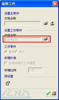

而当要对已经进行了一部分分模设计的工作零件进行继续分模设计时,则需要在设置工作零件栏选择此工件,此时其它参数均不能被编辑,如下图:

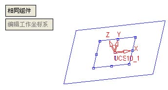

相同零件和不同零件的区别在于加载同一零件时特征树中显示的结构:
编辑工件坐标系选项则允许设计者对工件坐标系进行旋转、偏移等操作,并允许设计者选择是否为工作零件创建包容盒。

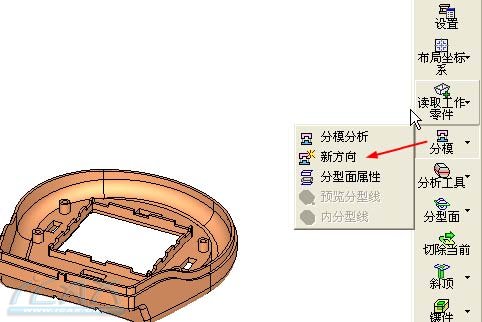

分模是按照设定的方向断开封闭或开放物体,并且允许附属特定的分模属性到曲面上。分模里包括分模分析、新方向、分模面属性、预览分型线和内分模线。
点击分模里的新方向命令,可以对零件进行断开操作:

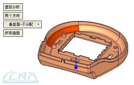

新方向有两个选项【虚拟分许】和【以实体和分模面分析】,【虚拟分许】功能和以前版本的快速断开一样,可以选择一个方向和两个方向,【以实体和分模面分析】是以实体分模为基础,对选择的面和方向可以通过拔模角进行自动分析,并分配出正确的面。这个在后面综合练习有介绍。
选择虚拟分析之后,沿着物体断开的边缘能够生成分模曲线,并可以在后续的步骤中使用此分模曲线生成分模曲面。

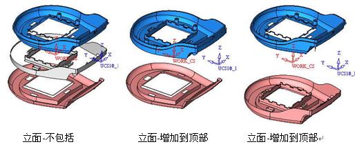

两个方向/一个方向是指定模型沿指定方向断开的个数。两个方向则把模型沿指定方向的正反同时断开零件,则生成两个断开特征;而一个方向则只沿指定方向断开零件,只生成一个零件特征。
平行于指定方向的面的分配情况可以通过垂直面多选项控制。

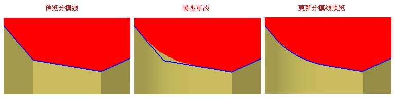

预览分型线:显示内分模线和外分模线,且内分模线为红色,外分模线为蓝色,这些线仅为检查所用。
预览分模线能够在模型发生变更后自动更新。更新预览分模线的方法是在模型变更后再次选择向导条中的分模线预览选项,或者在分模特征树中右键点击分模线预览选项并选择弹出的即时菜单中的更新预览分模线。

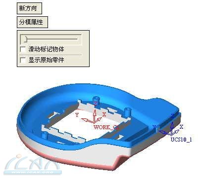

 滑动按钮。当使用鼠标左键按住滑动按钮拖动时,模型沿断开处自动展开,方便设计
者观察断开效果。
