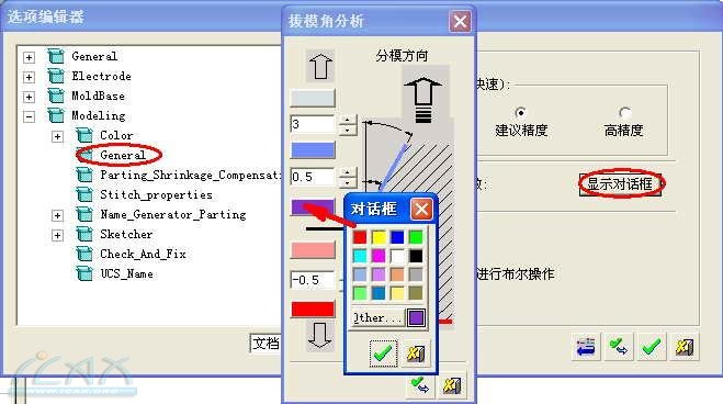

拔模角分析选项是通过颜色标记模型沿断开方向的出模角度。点击显示对话框选项即打开拔模角分析图示对话框。从图中可以看出,红色代表了负角,蓝色代表了正出模角度。
拔模角分析图示对话框中的颜色规则可以在预设置中进行设定:
拔模角分析阶段模型显示成设定颜色是暂时的,退出拔模角分析功能模型即恢复原有颜色。

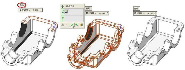

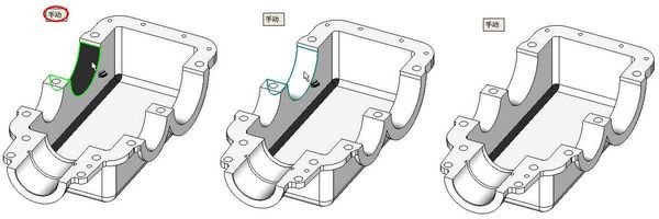

物体方向选项是供设计者改变开放曲面的法矢方向。在导入其它文件或调入标准件时,有时候会有部分曲面的法矢方向和其它曲面不一致,这时就可以利用物体方向指令来统一整个模型的法矢方向。在物体方向命令中有自动和手动两种方式。自动方式是选择一个面,定义合适的法矢方向,然后选择所有,则所有曲面皆按照此面的法矢来设置;而手动则是通过拾取曲面以改变被拾取面的法矢。
物体方向分析可以在未分模状态下分析拔模角。

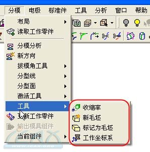

在分模菜单里的工具选项中包含有:收缩率、新毛坯、标记为毛坯和工件坐标系四个选项。下面分别进行介绍:
收缩率即是通过设定比例改变模型的体积。对某些模具,工作和最终成品常在不同温度下进行,这样就存在着产品的热胀冷缩问题,需要在模具设计时进行考虑。
在收缩率命令中,有三个必需步骤,即选择要放缩的物体、拾取放缩的支点和设置放缩的比率。
在选择物体时,默认所有物体选项,捕捉当前所有物体;若点击所有物体选项,则改变为根据拾取选项,此时比例放缩命令则只对所拾取的体或者面进行放缩。
在选择物体时,默认一致的选项,此选项意思是比例放缩沿X、Y和Z轴的放缩比率相同,对模型进行均匀放缩。若点击一致的选项则切换到不一致的选项,则在第三步设置参数时会允许设计者分别设置模型沿X、Y和Z轴的放缩比率。

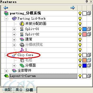

新毛坯选项即是一个通过草图或3D曲面沿设定方向完成拉伸的特征,并同时把此拉伸特征附属为毛坯。
标记为毛坯:把一个新建的零件附属为毛坯。

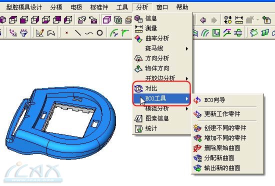

模具设计过程中分模零件经常有变更的时候,我们可以通过分析菜单的2个命令来比较:一个是对比,一个是ECO工具。

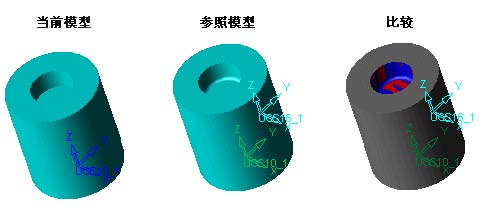

对比选项即是通过与一个参照模型文件对比而诊断出当前零件的工程变更。通过比较可以对这些变更进行编辑和更新操作。比较的过程就是生成两组曲面,一组曲面包含那些增加到参照模型文件中的曲面,另一组曲面包含那些从参照模型文件中删除的曲面,而比较的结果就是在新模型文件中增加这些需要增加的面,并删除那些已经不需要的面。
对比选项中包含有两个必需步骤和一个可选步骤。两个必需步骤即是选择并定位参照零件和比较/更新参数设置。而可选项为增加/删除面。
对比中,只属于当前模型的曲面以红色显示,只属于参照模型的曲面以蓝色显示,而当前和参照模型相同的曲面以灰色显示。可选项增加/删除面的意思是指在比较中可以通过拾取曲面以改变此面的属性,即拾取红色曲面并确认则红色曲面被保留(变成灰色),而拾取蓝色曲面则被删除(变成红色)。

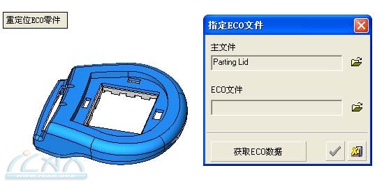

ECO工具是高级的对比,和对比功能类似,只不过高级对比中与ECO(Engineering Changed Order)文件相比较的不是主文档,而是主文档前的工作零件模型。这里面主文档主要指一个分模工作零件,可能会包含很多分模线与分模面等信息,而需要比较的是主文档在做分模前的工作零件模型。
ECO工具可以是设计者在分模期间进行高级比较,可以把主零件变化快速反映分模零件里,也可以在完成分模后,把主零件的变化输出到模具里,后面有练习介绍了高级的应用。可以做多次的变更比较操作。

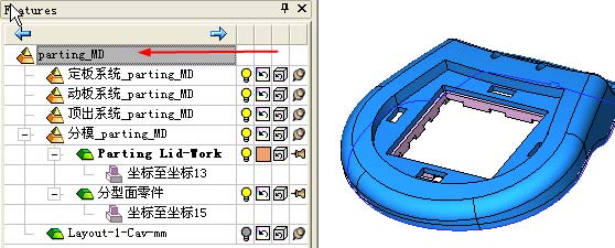

分模设计完成,双击箭头处,可以激活主装配,这样我们就可以切换到模具设计了。模具设计包括加载模架、镶件、斜顶、滑块、冷却水道、顶杆等等的设计。也可以做报价和模流分析。后面的综合练习会有介绍。
