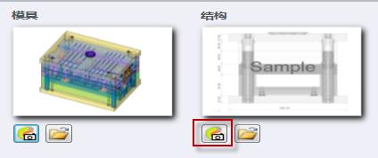

1.使用CimatronE打开文档cover17_MD.elt,选择计算信息并保存按钮来计算模架信息并保存。

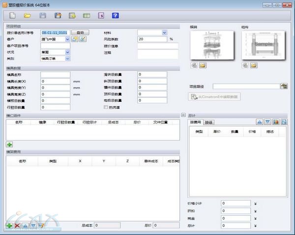

2. 在报价系统中,创建一个新的报价。
3. 点击选择项目按钮, 并选择 cover17_MD.elt.

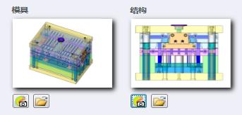

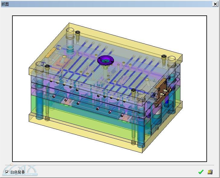

4.点击左边的加载图片按钮来增加模具图片。

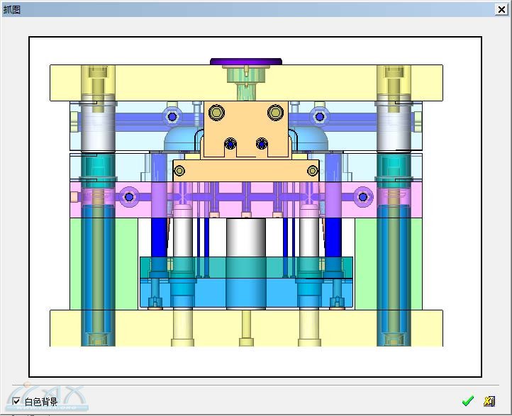

5. 捕获ISO视图,如下图所示:
6. 加载其他图片。
7. 捕获模具右视图。
结果如下:

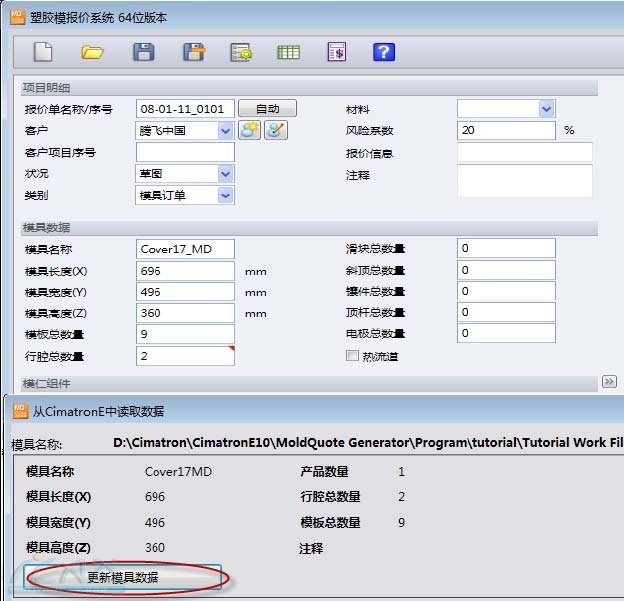

从CimatronE中读取数据

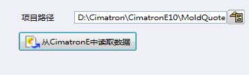

1.如下图所示,点击从CimatronE中读取数据。

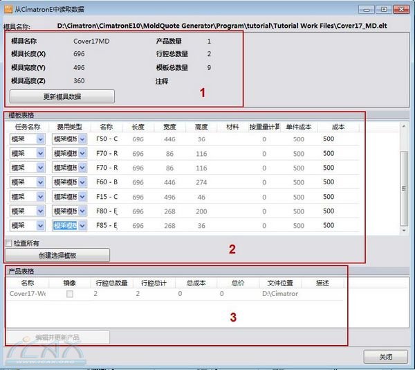

2. 弹出从CimatronE读取数据对话框,这个对话框包含三个部分:

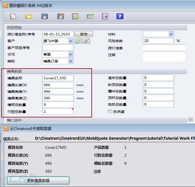

模具数据区域
注意:在MoldQuote主界面的模具数据参数是空的。
1.在从CimatronE中读取数据对话框中点击更新模具数据按钮。
2.MoldQuote主界面中的模具数据参数已更新.

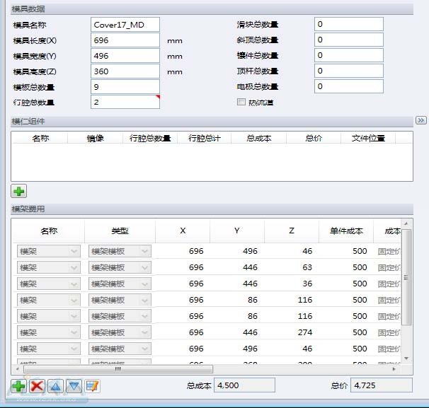

模架费用
从CimatronE中读取数据对话框中模板表格区域的第二列,模板来自于CimatronE项目文件.模板内容集成到了模架费用区域,计算模板成本。
在报价系统主界面更新了模架费用列表。
