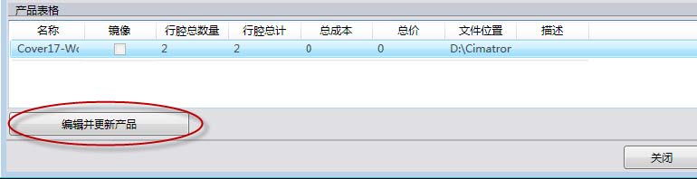

1.在产品表格区域,点击编辑并更新产品按钮(或双击产品名称行)。
2. 编辑产品窗口分为几个区域,下面用红色矩形框标示。

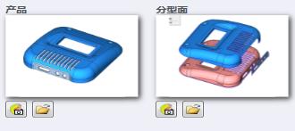

3.捕捉产品图片。

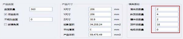

4.注意:产品曲面数及产品尺寸已经根据CimatronE的数据更新了。手动添加模具原件数量,如下图所示:

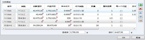

6.分别设置各部分的费用。

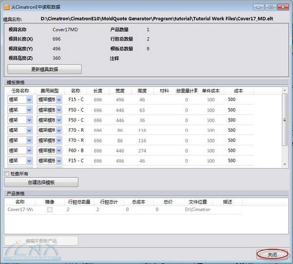

7.现在你已经完成了从CimatronE读取信息对话框的编辑及更新程式。点击关闭按钮。

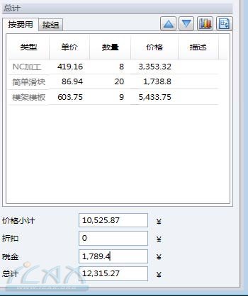

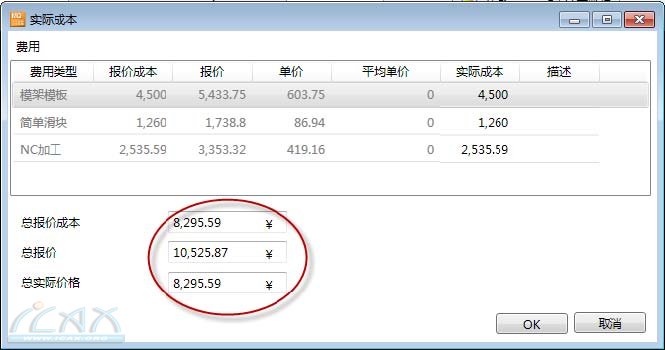

1.注意:当前价格小计的值包括了模仁费用和模架费用。
2. 点击查看图标按钮。

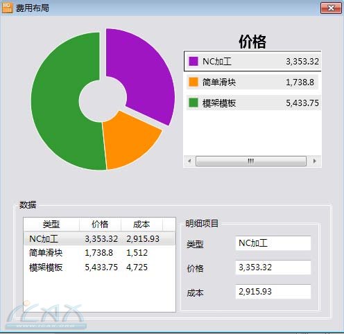

3.费用布局图如下:
4.查看实际成本。

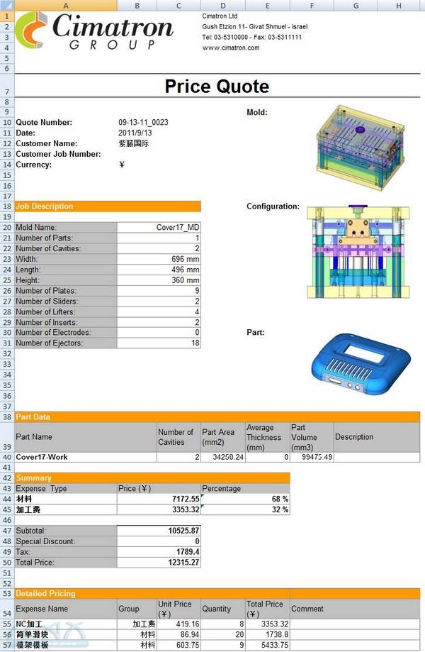

生成报告
1. 在工具栏上点击报告按钮 .
2. 选择输出格式,点击OK.
输出格式支持以下三种类型。
MoldQuote生成下列报告:
