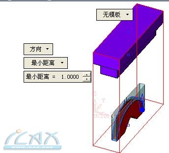

第五步-曲面延伸

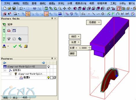

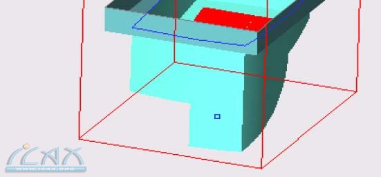

1. 曲面延伸
在电极向导栏中选择延伸命令,则自动捕捉前面定义的轮廓:
使用缺省选项“相切”,生成第一张延伸面

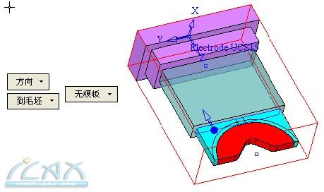

点取特征向导中“应用”按钮,再利用“方向/最小延伸距离”功能,生成第二张延伸面。
选择“方向/ 到毛坯”功能,点取“应用”按钮。点取台阶按钮,生成如图参数:

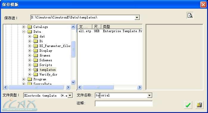

第七步-保存为模板
1. 保存为模板
从主菜单中选择电极/保存为模版:
在 \\Cimatron\CimatronE\Data\Templates 目录下,以Tutorial作为文件名保存模板:
一个模板文件可以保存一个甚至多个在电极文件中创建的特征:毛坯,电极坐标系和延伸特征等。

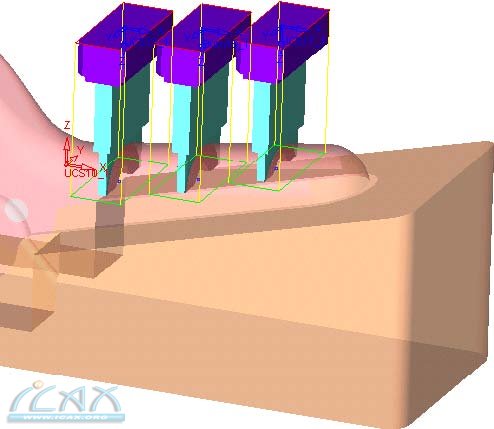

1.利用生成的模板,生成其它两个电极如下图,具体过程见上节的练习

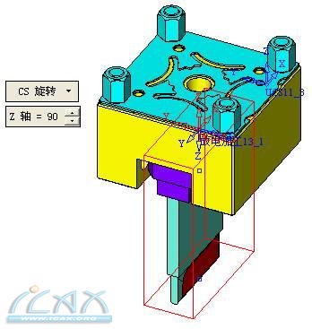

执行电极向导,现在生成其它电极装配,这次我们使用文件 ‘clamp-cut-Work-Split-01’.

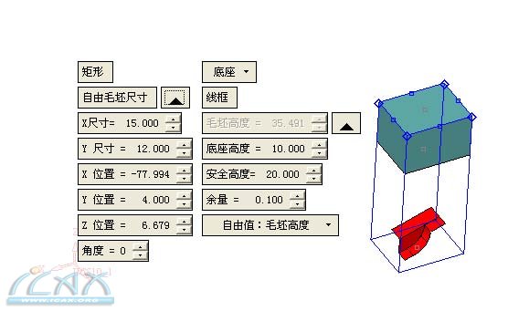

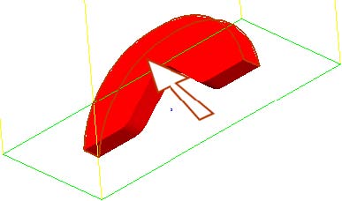

选择输出按钮,放置毛坯,点取毛坯包容的面

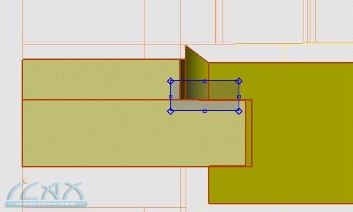

  选择“裁剪”功能,设置偏移距离3mm,激活电极,添加毛坯
2.测量放电区域的边界与毛坯之间的距离为3mm
生成电极使用新的选项“简单台阶”

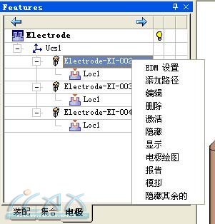

返回到第一个电极装配,右击图示电极,选择EDM设置

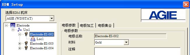

注意EDM设置向导新的GUI(图形用户界面)
点取电极列表树打开向导每一个电极列表中的分支都保留有定义EDM工艺的设置信息

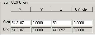

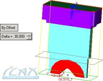

设置放电ucs的原点的z值为50

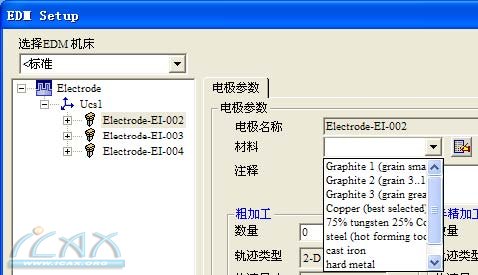

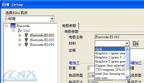

现在指定零件的材料,在对话框中点取零件,选择编辑图标
在编辑列表对话框中,点取“添加”图标
在这个对话框中,可以添加新的材料,也可以移动材料列表的位置顺序
点取OK,新的材料显示在下拉菜单中
这种编辑方式对所有的EDM设置都是有效的。

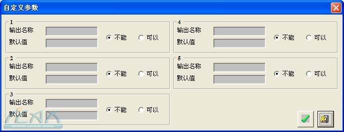

这些域和值也是可以用户定制的。点取对话框右下角“添加/清除参数Add\Rmv Params”按钮 输入右图显示的参数:
这些域对于所有的电极和放电位置来说是相同的,域中的数值对于各个电极来说都是可以编辑的。

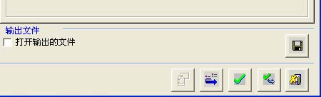

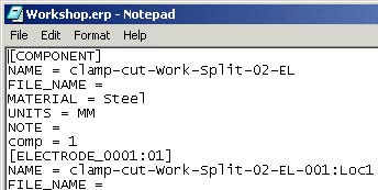

当必需的数值输入到 “向导wizard”之后, 选上“打开输出文件”,再点取“保存输出文件”按钮。
 文件 Workshop.erp 现在已经打开

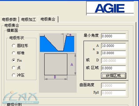

“向导”中另外一个选项是选择EDM机床,选择 AGIE 机床
选择电极族表

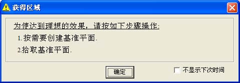

在这个表中点取 “获取区域 ”按钮。
点取确定,接受显示的信息。
在特征向导栏,点取“点取电极”按钮,选择下面电极:

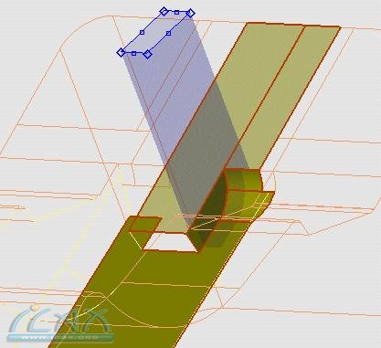

点取“选取基准平面”按钮。
 选择Cimatron系统环境下,菜单:环境 Environment / 平面Plane / 平行Parallel
选择该平面,并点取特征向导中确定选项
电极的横截面自动计算,这是一个针对AGIE机床API(应用程序接口)生成必需的EDM参数。
