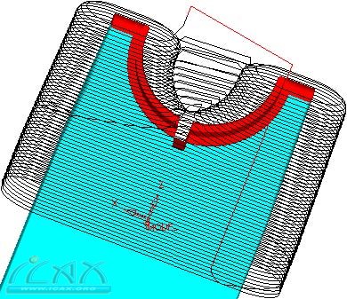

编辑第一个程序的参数,设置“半精轨迹”为“所有周围”,设置半精轨迹余量为0.5。
 此处设置可以为精加工或半精加工留有余量
 注意半精轨迹并没有走到Z 值最小,这是因为没有足够的毛坯用来切除,加工顺序参数可以根据以下来设置
 粗加工、二次开粗、根据层精加工(精铣所有或者根据角度)

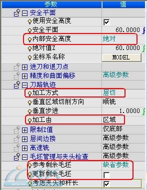

 创建“精铣所有”程序
 设置以下参数
 加工顺序根据区域而不是根据层。
 为了减少空切,加工型芯的时候使用“区域”可以有效减少空切,减少加工时
间。

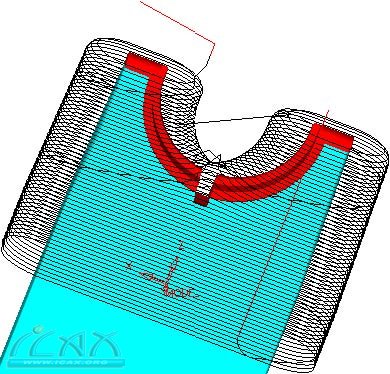

复制和粘贴最后一个程序,把“加工根据”变为根据层
 根据常量层加工,刀路将会跳到别的区域在Z 层上加工完毕之后跳回此层。

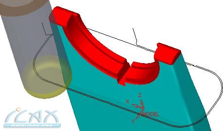

这是电极和工件之间的放电区域。
当电极接近工件的时候,电极和工件之间会有一个放电间隙,我们称之为放电间隙,由于电极通过电火化来切除工件,电极不需要接触工件。
复制粘贴最后一个程序,增加如下边界。
 选择刀路参数并执行。
复制 / 粘贴 最后一个程序,设置下列参数并执行。
 下图中可以看到对应的绿色的放电间隙刀路。

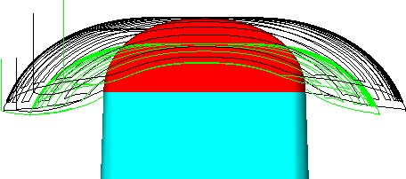

 允许为电极加工创建平动间隙,不需要在实际加工中改变刀具直径
 在下图中可以看到显示为蓝色的平动间隙刀路轨迹,显而易见该刀路只在X-Y方向偏移。
