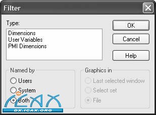

在装配窗口中点击front.par。此时显示一个选定零件的变量表。如需显示Dimensions(尺寸标注)、User Variables(用户变量)和PMI Dimensions(PMI尺寸标注),点击Filter(过滤器)按钮。 点击Type:(类型:)字段中的Dimensions(尺寸标注)和User Variables(用户变量),然后选择图中的Both(两者)。点击OK(确定)。

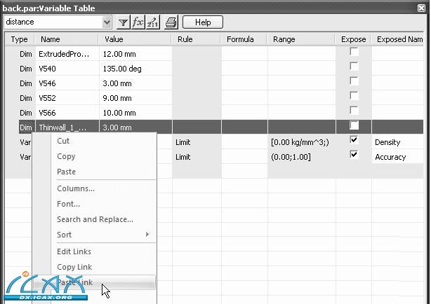

在Thinwall_1_Thickness变量的Type(类型)列中右击,然后点击Copy Link(复制链接)。
在装配窗口中点击back.par。此时显示一个选定零件的变量表。
在Thinwall_1_Thickness变量的Type(类型)列中右击,然后点击Paste Link(粘贴链接)。
注意:该链接放入back.par壁厚变量的公式字段中。如果在front.par中编辑壁厚,back.par 自动更新为同一个壁厚值。
