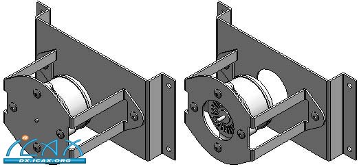

学习使用Assembly Cutout(装配除料)命令。Assembly Cutout(装配除料)可在装配环境中在多个零件中添加除料特征。在执行该操作时,在某一装配参考平面上绘制一个草图,然后选择需要剪切的零件。本次练习将在装配件中构造一个装配除料特征,如下图所示。

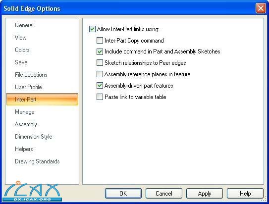

第2步:在Application(应用程序)菜单上,点击Solid Edge Options(Solid Edge选项)。在Solid Edge Options(Solid Edge选项)对话框上点击Inter-Part(零件间)选项卡。按照图示选择选项,然后点击OK(确定)。

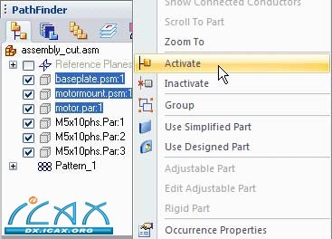

第3步:激活装配件中的零件,以便选择它们进行修改。  激活文件baseplate.psm、motormount.psm和motor.par。按住<Ctrl> 键选择这三个零件。右击显示快捷菜单,然后点击Activate(激活)。
