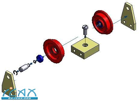

第8步:移动爆炸零件。 
在Explode(爆炸)组中,选择Drag Component(拖动部件)命令。
单独点击每一个零件,然后右击鼠标。按住鼠标左键,沿着爆炸方向矢量滑动。显示零件的新位置。 注: 点击Move Selected Part(移动选定零件)选项(A),可移动单个或者多个选定零件。点击Move Dependent Parts(移动依附零件)选项(B),可移动选定的零件和它的所有依附零件。

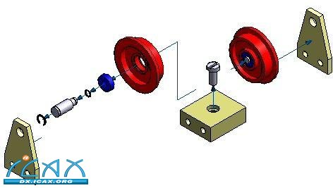

第9步:在爆炸装配件上添加一段折线。 

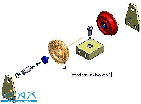

选择Drag Component(拖动组件)命令。 
点击Move Dependent Parts(移动相关零件)选项
选择零件wheel.par:1。
点击Accept(确定)按钮。
点击Y轴,然后按照图示拖动轮部件及其相关零件。

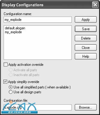

第10步:创建一个配置文件以保存爆炸装配件显示图。 
点击Select(选择)工具。 
在Configurations(配置)组中,点击Configurations(配置)按钮。
在Display Configurations(显示配置)对话框中,在Configuration(配置)名称框中输入my_explode,然后依次点击Save(保存)和Close(关闭)。爆炸视图显示配置保存后,可以后调用,也可用于在装配图中放置爆炸视图。
