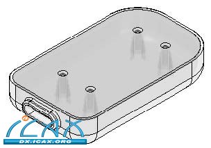

第7步:挡盖基本特征已经完成。拉伸特征设计与ip_base.par关联。创建始终与ip_base.par中的孔保持对齐关系的孔特征。 
更改零件的颜色,以便区分ip_base.par中的对齐孔。在View(视图)选项卡上,选择Style(样式)组中的Part Painter(零件画笔)。 
在命令栏上将颜色设置为Green(绿色)(透明)。选择零件并点击Close(关闭)。

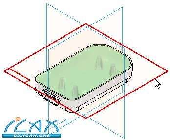

选择Hole(孔)命令。
选择如图所示的平面。

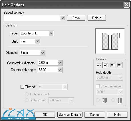

点击命令栏上的Hole Options(孔选项)按钮,然后按照图示设置Hole(孔)选项。点击OK(确定)。

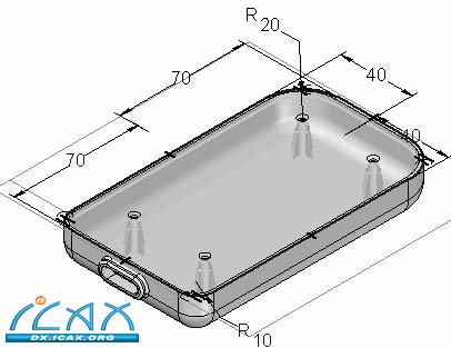

在PathFinder(路径查找器)中双击ip_base.par。 

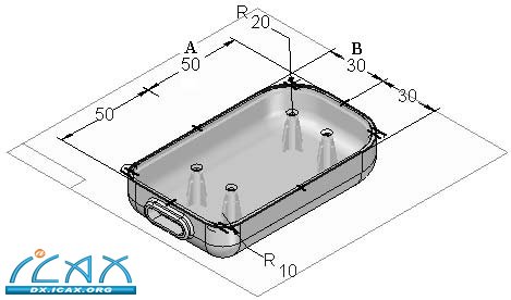

点击Select(选择)工具。在PathFinder(路径查找器)中点击Sketch 2(草图2),然后点击命令栏上的Dynamic Edit(动态编辑)。
编辑图示的尺寸标注。将A改为70。将B改为40。
注意:ip_cover.par 没有变化。
更新所有链接以查看变化。在Tools(工具)选项卡上,选择Links(链接)组中的Update All Links(更新所有链接)。
继续修改尺寸标注A 和B,观察挡盖如何与ip_base.par保持关联。
