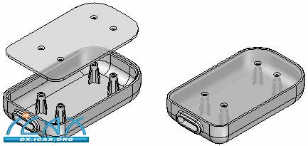

本次练习在装配件中创建新零件时运用了Inter-Part(零件间)关联建模技术。为一个塑料零件建立配套挡盖。Inter-Part(零件间)功能可在装配件内使零件建模与配合保持零件之间的类似设计特性。换句话说,某个零件改变时,配合零件也会相应改变。这是一种自上而下的装配建模方法。

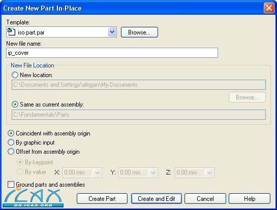

第5步:在装配环境中使用Create In-Place(原位创建)命令创建一个新零件。 
在PathFinder(路径查找器)顶部的Parts Library(零件库)选项卡中,点击Create In-Place(原位创建)命令。
按照图示填写Create New Part In-Place(原位创建)对话框。确保将Template(模板)选项设置为iso part.par。Coincident with Assembly Origin(与装配原点重合)选项确保新零件的方向正确。新文件位置应设置为课程工作文件夹。点击Create and Edit(创建并编辑)。

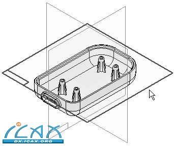

第6步:现在打开新零件ip_cover.par。使用从ip_base.par加入的几何体创建一个拉伸基本特征。加入的几何体与ip_base.par关联。 
选择Extrude(拉伸)命令。 
关闭装配文件参考平面。
选择如图所示的重合平面。

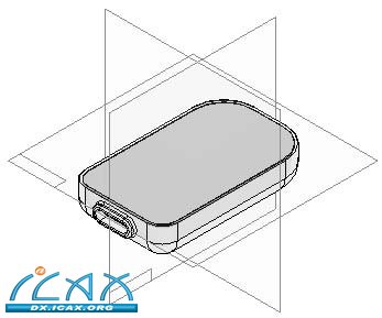

选择Close Sketch(关闭草图)。 
输入2作为拉伸步骤中使用的距离。
将光标移至特征平面下方,然后点击定义拉伸方向。
点击Finish(完成)。
