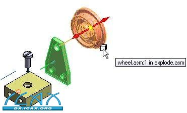

在PathFinder(路径查找器)中,点击右侧轮部件wheel.asm:1。
在Explode(爆炸)组中,选择Bind(捆绑)命令。
注:
注意:在PathFinder(路径查找器)中该部件现已添加了一个捆绑符号。

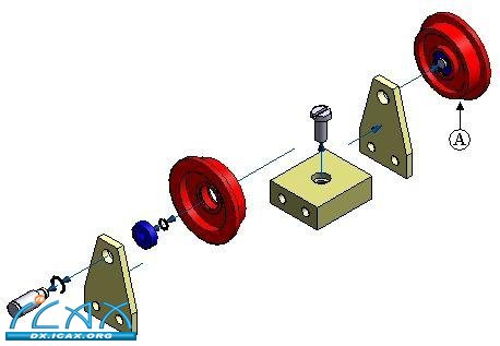

选择Automatic Explode(自动爆炸)命令
在命令栏中点击Accept(确定)按钮。按照前述步骤设置Automatic Explode Options(自动爆炸选项),然后点击Explode(爆炸)。点击Finish(完成)。
注:
注意:部件wheel.asm:1(A)作为一个整体爆炸。

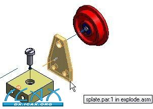

第6步:在爆炸装配件中重新定位某个零件。 
在Explode(爆炸)组中,选择Reposition(重定位)命令,然后选择splate.par:1。
选择零件wheel.asm:1。
选择图示方向,将splate.par:1重新定位到wheel.asm:1的右侧。

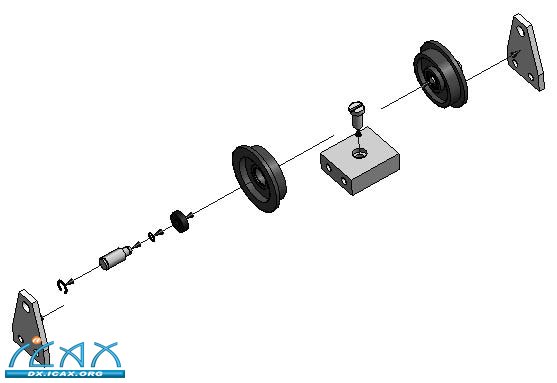

第7步:重新定位更多爆炸零件。  按照下图重新定位零件。
