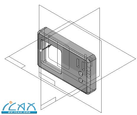

选择如图所示的边缘。
输入3作为半径,然后点击Accept(确定)按钮。
点击Preview(预览),然后点击Finish(完成)。

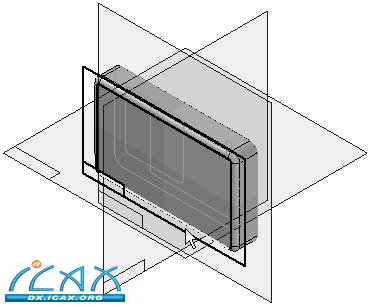

输入3 作为统一厚度。选择图示面作为开放面。
点击Preview(预览),然后点击Finish(完成)。在下图中,零件旋转180°以显示薄壁特征。
