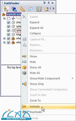

第2步:点击PathFinder(路径查找器)选项卡。
第3步:激活装配件。
右击PathFinder(路径查找器)中的explode.asm。点击快捷菜单上的Activate(激活)。

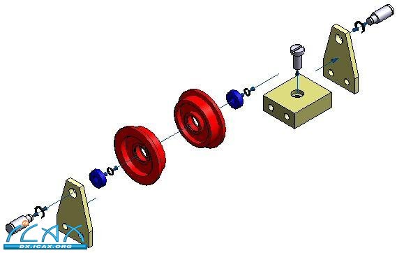

第4步:自动爆炸装配件。 
在Tools(工具)选项卡上,点击Environs(环境)组中的Explode - Render - Animate(爆炸-渲染-动画) 。 
在Explode(爆炸)组中,选择Auto Explode(自动爆炸)命令 。 
确保已经设置了命令栏上的顶层装配件,然后点击Accept(确定)按钮。 
点击Automatic Explode Options(自动爆炸选项)按钮。
取消Bind all subassemblies(捆绑所有子装配)选项,选择Explode Technique(爆炸方式)- By individual part(按单个零件)。点击OK(确定)。
在命令栏中点击Explode(爆炸)。
