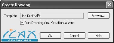

在Application(应用程序)菜单上,点击New(新建)->Create Drawing(创建图纸) 
在Create Drawing(创建图纸)对话框中点击OK(确定)。

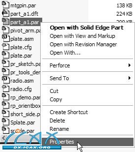

在资源管理器窗口中,找到课程培训文件夹。 
右击part_a1.dft,然后点击Properties(属性)。

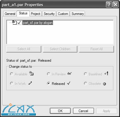

在Properties(属性)对话框上点击Status(状态)选项卡。 
点击"+"号展开树。 
点击"Select All(全部选择)"。
注:
由此可将状态修改应用到工程图和零件文件。 
点击"已发布",然后点击OK(确定)。
检查part_a1.par的状态。右击part_a1.dft,然后点击Properties(属性)。
注意该状态已经设置为Released(已发布)。
点击OK(确定)。
