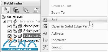

在PathFinder(路径查找器)中,右击左侧面板Splate.par:2,然后点击快捷菜单上的Edit(编辑)。由此可激活零件环境和Splate.par显示图。 如果没有显示装配件中的其他零件,在View(视图)选项卡上,选择Show(显示)组中的Hide Previous Level(隐藏上一层)命令 。
