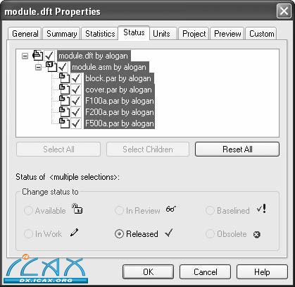

第2步:发布工程图文件module.dft。
注:
工程图只有在其子代(装配件、零件)都已发布的情况下才可发布。 
在Application(应用程序)菜单上,点击Properties(属性)->File Properties(文件属性)。 
在Properties(属性)对话框上点击Status(状态)选项卡。注意Released(已发布)选项显灰。
点击"+" 展开显示与module.dft关联的文件。
点击Select Children(选择子代),然后点击Released(已发布)按钮。点击OK(确定)。
关闭并保存module.dft。此时,工程图、装配件和零件文件都已发布。 

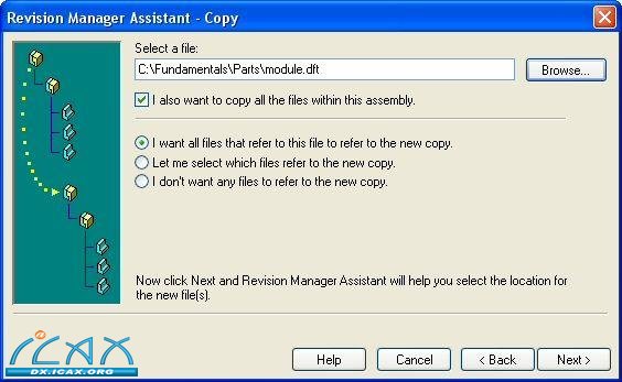

选择操作"Copy a file"(复制一个文件),然后点击Next(下一步)。 
找到C:\Fundamentals\Parts\module.dft。按照图示设置选项,然后点击Next(下一步)。
要求指定新位置时,找到C:\Temp,然后点击Next(下一步)。 
点击Next(下一步),然后在Where Used(何处使用)对话框中,点击Finish(完成)。 
在Revision Manager(版本管理器)信息框上点击OK(确定)。
