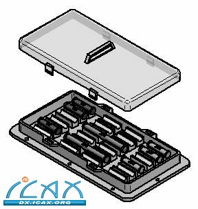

第7步:在设计修改后更新装配件和工程图文件。 
打开C:\Temp\module-1.asm。关闭并保存文件。 

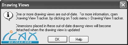

打开C:\Temp\module-1.dft。
在Drawing Views(图纸视图)信息框上点击OK(确定)。
从图纸外围的边框可以看出该视图已过时。
选择Update Views(更新视图)命令 .

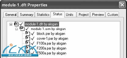

第8步:现已完成修订。重新发布工程图文件。
点击cover-1.par,然后将状态设置为Released(已发布)。 
点击module-1.asm,然后将状态设置为Released(已发布)。
点击module-1.dft,然后将状态设置为Released(已发布)。
点击OK(确定)。 
