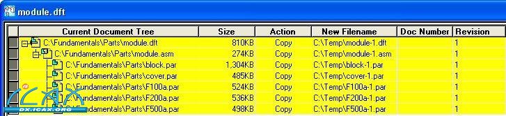

第4步:递增文件名 
选择所有文件,然后点击主工具条上的Increment Name(递增名称)按钮。

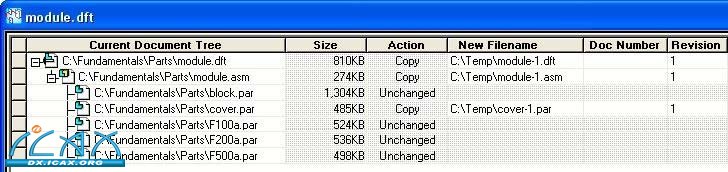

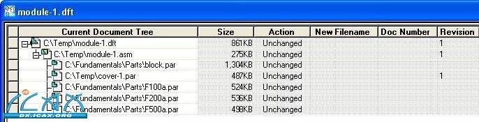

第5步:清除不需要修订的文件。清除对零件block.par、F100a.par、F200a.par 和F500a.par的操作。 
右击文件名并点击Clear Action(清除操作)。
点击Perform Actions(执行操作)以应用修订。
退出Revision Manager(版本管理器)。

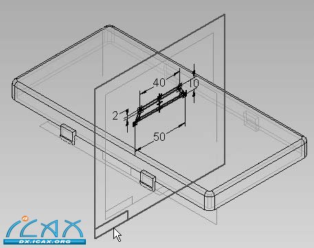

第6步:对修订零件cover-1.par进行设计修改。在挡盖上添加一个手柄。
在Solid Edge中打开C:\Temp\cover-1.par。 
在右侧(yz)参考平面上创建一个草图,在挡盖顶部居中。

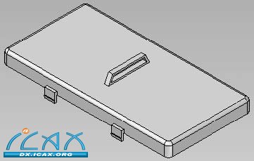

从草图创建一个拉伸特征。使用5 mm 对称拉伸。
关闭并保存文件。
