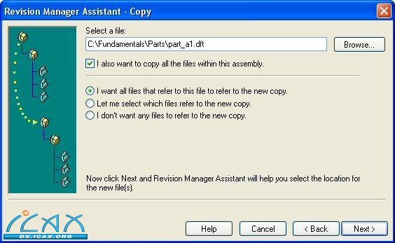

在Select an file:(选择一个文件:)中,点击Browse(浏览)以查找 part_a1.dft。找到本课程的工作文件夹。确保按照图示选择其他选项,然后点击Next(下一步)。

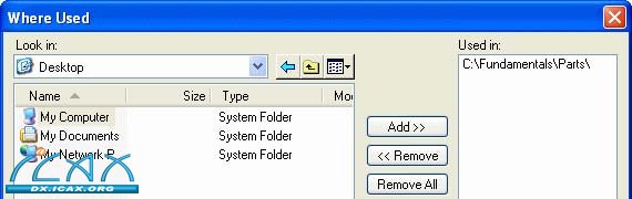

在Where Used(何处使用)对话框中,点击Next(下一步)。 

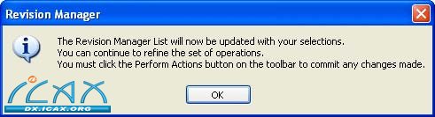

点击Finish(完成)然后点击Revision Manager(版本管理器)信息框上的OK(确定)。
