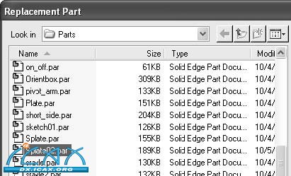

在Replacement Part(替换零件)对话框中选择Splate02.par,然后点击Open(打开)。

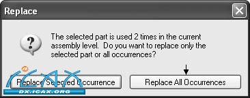

由于装配件中有两个Splate.par 副本,所以软件会询问替换选定副本还是所有副本。点击Replace All Occurrences(替换所有副本)。
