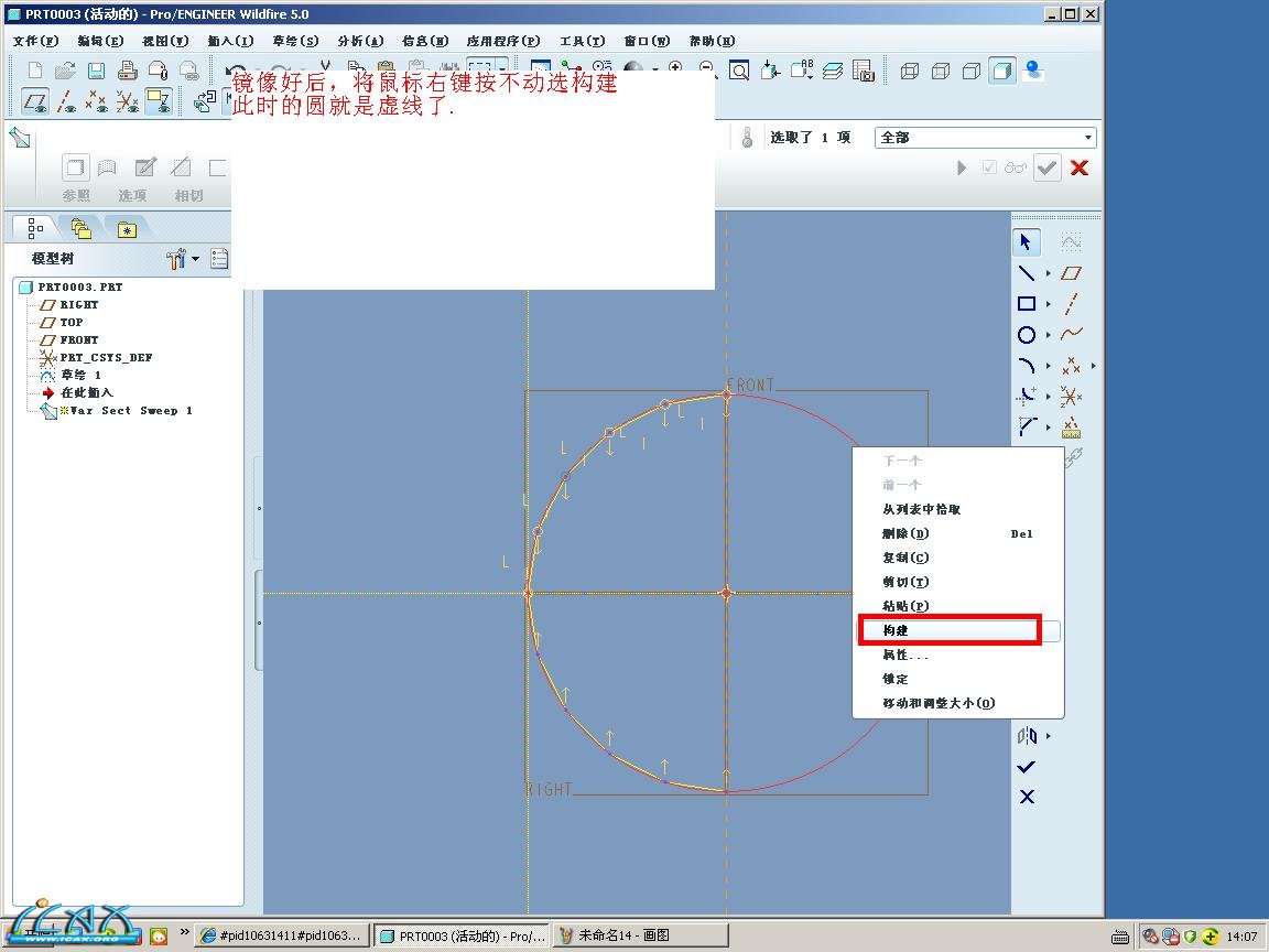

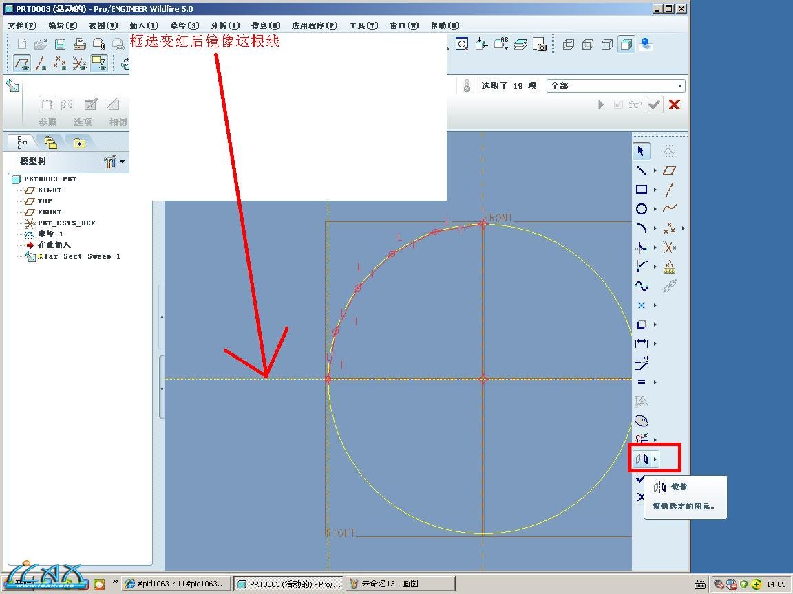

13.镜像曲线。
14.创建构建。
15.加一条封闭的直线。
