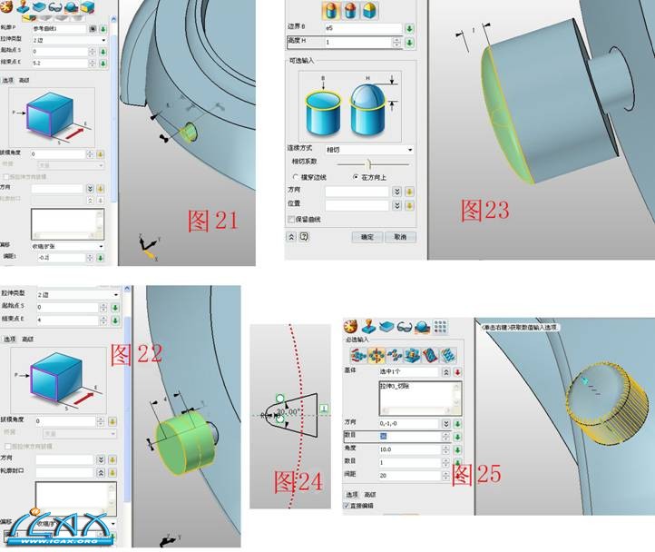

点击菜单栏→视图→显示范围→显示全部,将所有组件都显示出来。单击“参考曲线”,选择表壳侧孔底部的圆形,并拉伸此参考曲线,参数如图21,再次点击拉伸,轮廓选择图21所示柱体的圆面,拉伸4,偏移2,形成凸台,如图22。
选择圆顶工具,边界为凸台圆面,高度为1,并适度调节相切系数,如图23。在XZ面插入草图6,点击参考曲线,选择凸台圆面的边,绘制图24所示的图形,之后拉伸草图6,用减运算切除,点击阵列—圆形,将属性过滤器选为造型,基体选择已切除的部分,其他参数如图25,将切除后的部分作为造型进行编辑很方便,可以轻松的实现很多造型。

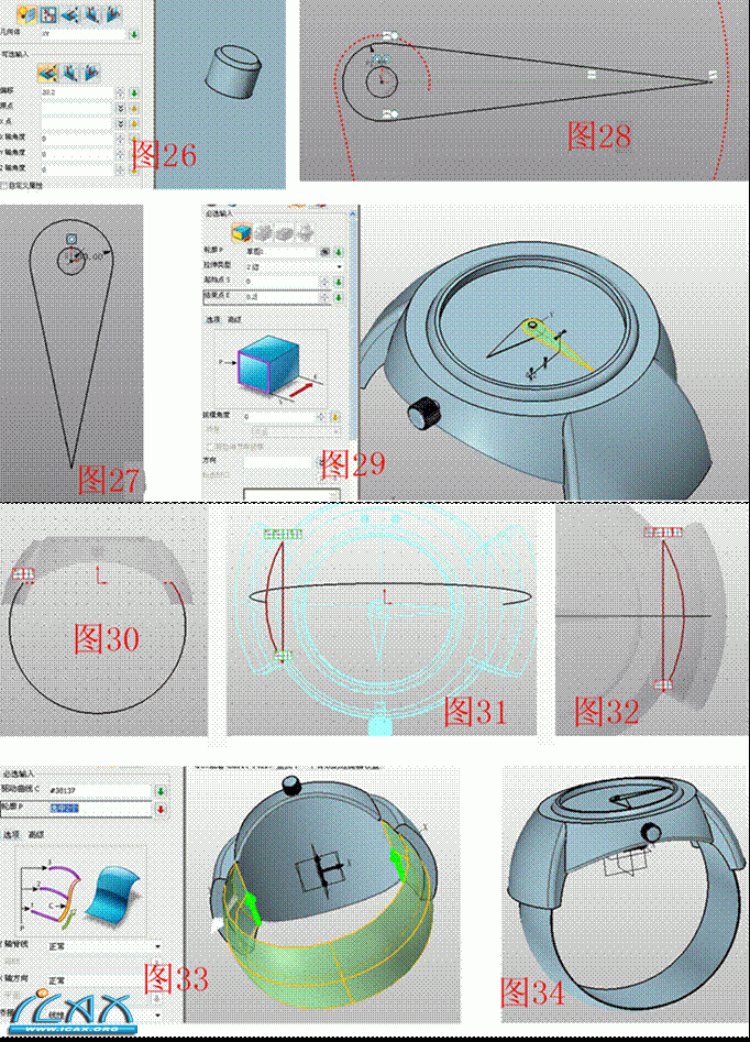

1、同理,插入组件,命名为“时针”并进入编辑状态,插图基准面并偏移20.2,在此基准面插入草图,绘制图27所示的图形,退出草图并拉伸0.2;再次插入组建命名为“分针”并进入编辑状态,插图基准面并偏移20.5,在此基准面插入草图,按照上面的步骤绘制图28所示的分针,并拉伸0.2,效果如图29。
2、插入组件,命名为“表带”并进入编辑状态,在XZ面插入草图7绘制图30所示的圆弧,依次在XY面插入草图8、9,绘制如图31、32所示的图形,注意参考曲线的选择,点击驱动曲线放样,驱动曲线选择草图7,轮廓依次选择草图8、9,注意轮廓的方向(绿色箭头为同向),如图33,将表带的边缘做圆角处理,半径为0.2,如图34。

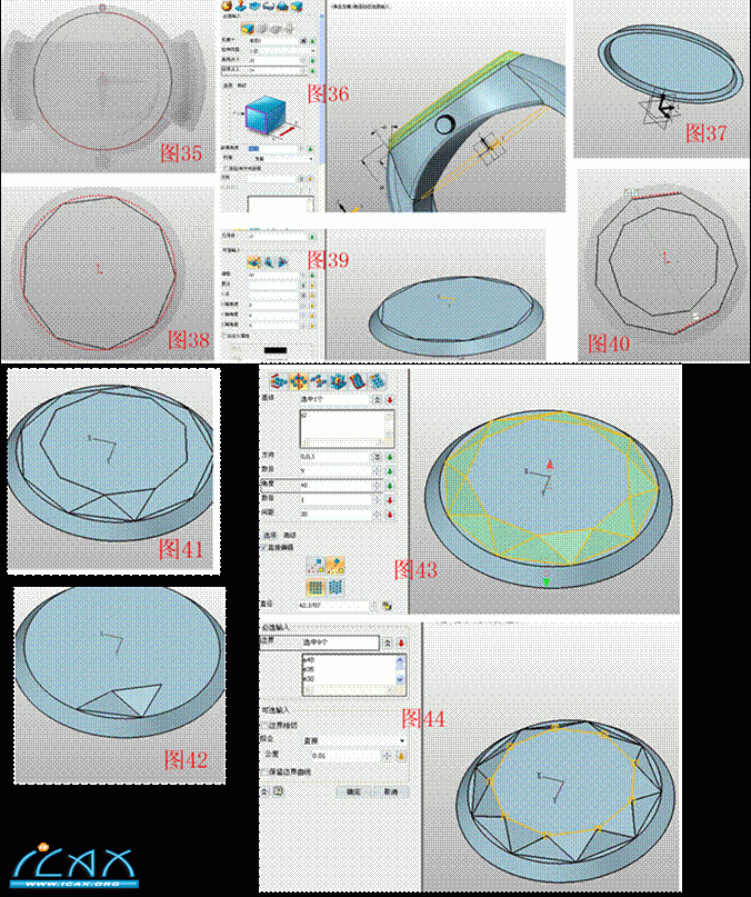

1、插入组件,命名为“表盖”并进入编辑状态,在XY面插入草图10,参考曲线选择表壳上圆面边缘,绘制圆形,如图35。拉伸草图10并拔模,参数如图36。点击菜单栏→视图→显示范围→显示目标,将表盖单独显示,选择抽壳,厚度为-2,开放面为表壳的下表面,如图37,在表壳的上表面插入草图11,用正多边形绘制如图38所示的正九边形,插入基准面XY并偏移28,在此基准面上插入草图12,绘制正九边形,如图39、40。
2、点击线框-直线,连接如图41所示的几个点形成两个三角形,隐藏草图11、12,点击曲面-N边形面,修补两个三角形,如图41、42。选择阵列-圆形,基体选择两个三角形面,其他参数如图43所示。再次选择N边形面将图44所示的各边修补。

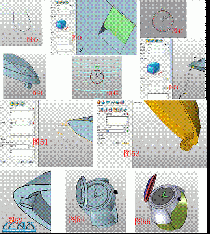

3、点击菜单栏→视图→显示范围→显示全部,在XZ面插入草图13,绘制图45所示的图形,选择拉伸—加运算,拉伸草图13,如图46,在XZ面插入草图14,参考曲线选择表壳和表盖连接轴圆面,绘制如图47所示的圆,选择拉伸—减运算拉伸草图14,形成圆孔,如图48,点击参考几何体,曲线选择表壳上表面的圆孔,如图49,选择拉伸-基体,拉伸此参考曲线,参数如图50。
4、选择组合-加运算,基体和合并体分别选择表盖和拉伸的柱体,注意“边界”的参数选择图51灰线所示的两个面,效果如图52,这一功能很实用,即使拉伸过头,也可以轻松解决。选择移动-绕方向旋转,实体选择表盖,方向为孔轴的方向,角度为62度,如图53所示,点击菜单栏→视图→显示范围→显示全部,可看到效果如图54,依次编辑各组件,在视觉样式-面属性中设置各个组件的颜色,最终效果如图55。
